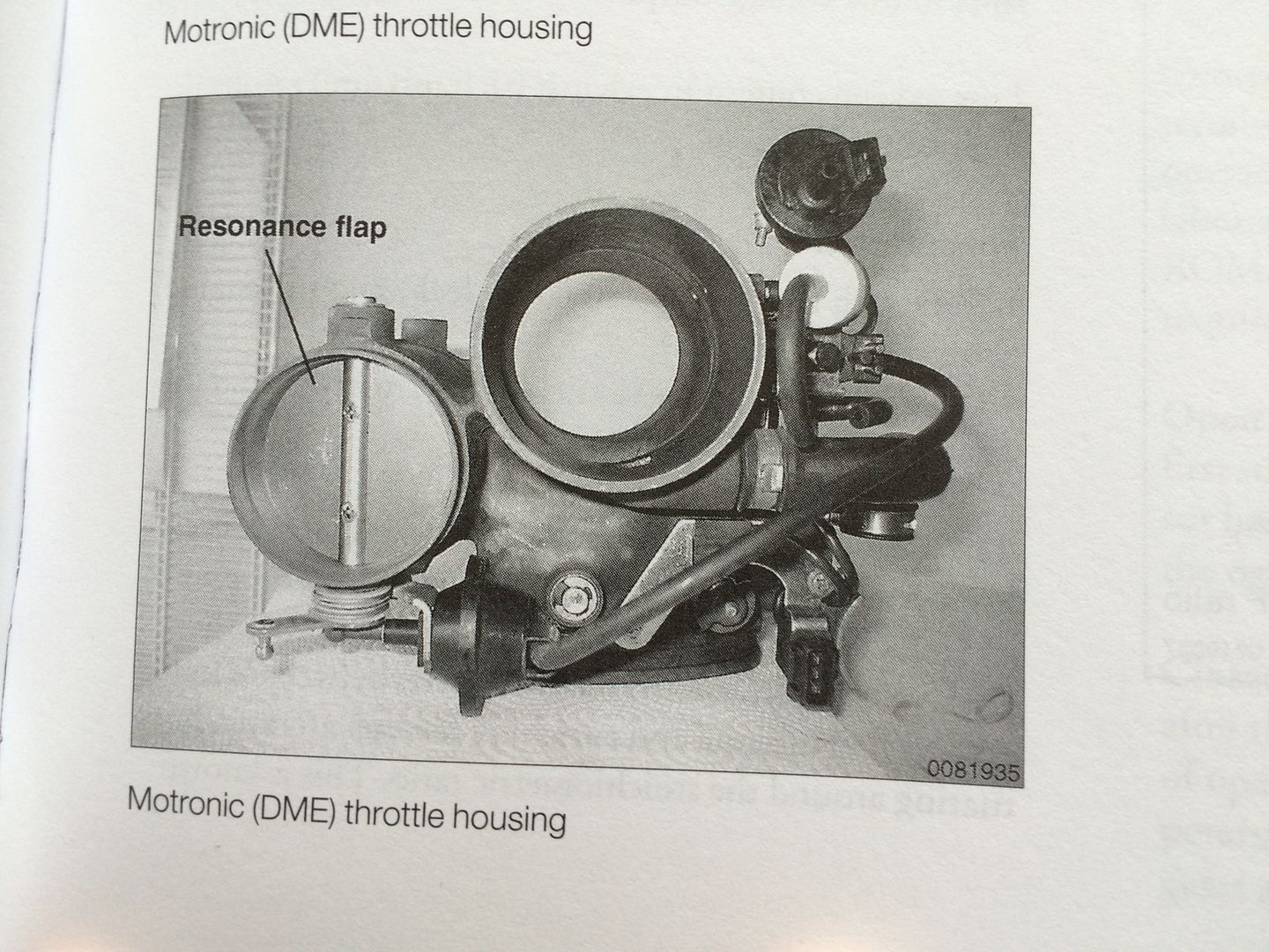

Si c'était ça, pourquoi le clapet s'ouvrirait à 5500t et se refermerait à 5400t ? (dans l'hypothèse ou son ouverture contribue à l'augmentation du volume du conduit)

Effectivement, une longueur courte est favorable pour les hauts régimes (donc bon pour la puissance). Y a qu'à voir la longueur des conduits dans une F1, au contraire des voitures de rallye (hors turbo), où on cherche plutôt du couple. Histoire de résonances d'ondes acoustiques.
Pour la Varioram, c'est le mix des deux, le clapet permet de jouer sur la longueur des conduits, sauf que Manu, le changement de position du clapet permet une longueur augmentée à bas-régimes, et une diminution à hauts régimes, et non l'inverse.
Messages : 5322

Bah je vois rien qui dit que quand ça s'ouvre on arrive à un conduit plus long...
Mais c'est physique de toute façon, et facile à comprendre. Si je vulgarise le phénomène, le but d'accorder une ligne, c'est d'avoir les ondes acoustiques qui soient bien calées. Par cela j'entends : une onde qui arrive au moment où la soupape d'admission s'ouvre, on bénéficie ainsi d'une sorte de "sural" naturelle. Plus on monte en régime (gage de puissance), plus le nombre de fois où les soupapes vont s'ouvrir sur un temps donné sera élevé. La longueur du conduit ne changeant pas, il faut que l'onde acoustique ait le moins de chemin à parcourir si on veut qu'elle ait le temps de faire l'aller et retour dans le conduit (elle est générée par l'ouverture et par le fermeture de la soupape, et revient lorsqu'elle rencontre un saut de section, comme l'entrée initiale de l'air à l'admission, ou le filtre à air). D'où un besoin de conduits courts, pour que l'accord acoustique se fasse pile au régime souhaité (Pmax, dans le meilleur des mondes)
Messages : 5322
Certes, mais ce que je comprends :
- le graphique de l'article, qui permet de calculer les longueur idéales pour optimiser certains régimes, montre qu'il y a plusieurs fréquences multiples entre elles à cause des vagues de l'onde principale, donc théoriquement il devrait y avoir plusieurs longueurs adaptées pour chaque tranche de régimes. Il ne démontre pas l'augmentation de débit général du système.
- comme il a été dit plus haut, l'ensemble de la colonne joue le rôle d'amortisseur, c'est à dire qu'en entrée de colonne le flux est idéalement continu, mais plus on se rapproche de la soupape, plus il y a des saccades en phase avec l'admission et l'arrêt brutal de l'admission, toute la partie milieu (le volume donc) joue le rôle d'amortisseur sur le flux constant venant de l'ouverture.
Je pense donc que l'ouverture de ce clapet de la "chambre de résonance" augmente le volume d'air circulant en bas, près des soupapes, donc la capacité de cet amortissement, et qu'en amont le flux devient plus "fluide" et donc plus rapide.
Selon cette hypothèse, ma conclusion est qu'un cône placé au bout d'un tube en amont du papillon, donc avec une colonne plus longue qu'avec la boite à air, devrait favoriser les hauts régimes.
Mais je peux me tromper, je ne demande qu'à ce qu'on me le démontre !!
:D :thumbup:
