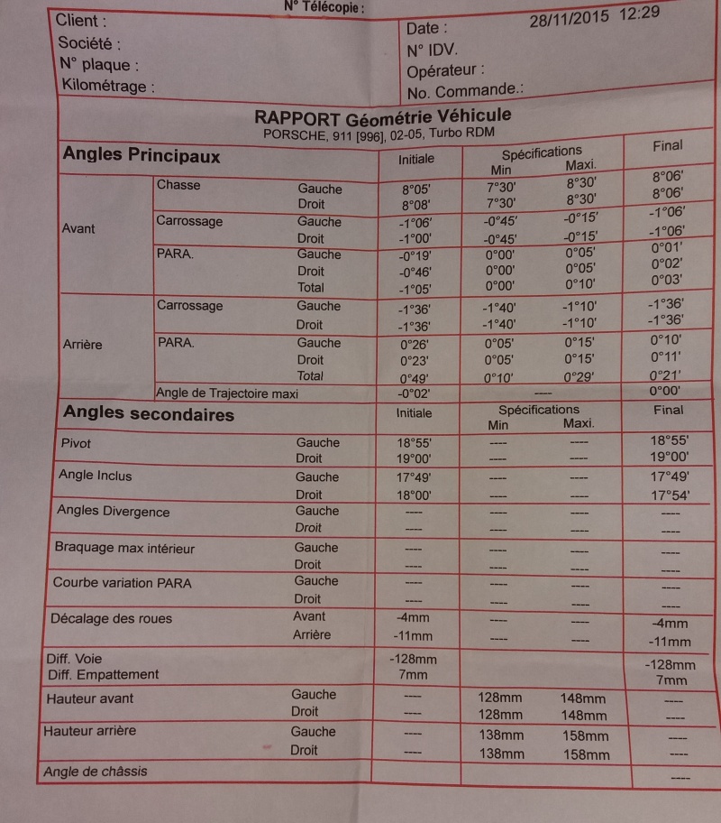

géometrie, perso je suis parti sur ce reglage qui sur le papier (à valider apres des test que je n'ai pas tous encore effectué).
train avant : pince de 0°05'
caro avant ; -0°40'
chasse control non reglable sur la TT 7°40'
train ar : pince de 0°16'
caro ar : -1°40'.

caro AV -1°, pince avant 0°08'
caro AR -2°, pince arriere 0°16'

Enfin cette geo reste roulable sur route et autoroute mais est pas tres confortable (l'auto lis beaucoup la route, et est tres sensible à l'inclinaison de la route et aux défaux de celle ci, pour cet usage je vais repassé sur une geo plus facile :
Pour le tout les jours :
caro av -0°30' voire -0°15', pince av 0°05
caro AR -1°20' + ou - 0°10', pince ar 0°20'
20-22 clic devant et 18-20 clic derriere
Pneus pilort sport PS2
enfin les pagid jaunes font un peu de bruit à tres faible vitesse mais sela reste tres suportable.
Si certain veulent plus de détails MP
amicalement rénald
les reglages :
Plonge 1cm (mesure prise sur la longeur du bas de caisse) soit probablement environ 1.5 cm d'axe a axe de roue. hauteur idem OEM chassis standard
8 clics à l'arriere, 10 clics à l'avant.
Pneus Michelin sport cup.
Plaquettes de frein ava et ar Pagid RS29 (jaune), liquide RDf 600, etrier et disque stock OEM
L'auto est tres stable, et equilibrée. les amorto travaille bien sans retour absorbe bien les vibreurs sans desquilibré l'auto (pas de changement de trajectoire, pas besoin de corriger au volant).
L'usure sur les pneus et tres réguliere toute la surface est bien utilisé, la température est uniforme sur la bande de roulement.
Les freins avouent leur limite au bout de 8 tours rapide (ce qui est deja pas mal vu que cette piste est exigente pour eux).
Le seul bémol concerne le PSM, qui meme coupé en appui court agit encore pas mal, il corrige des que l'on inscrit en glise ar au freinage, cela ne represente pas de danger, mais ca limite le plaisir procuré.
Il faut que je trouve comment le rendre inactif complet. A noté que cette gene s amplifie au fur et a mesure que les freins chauffent, et devient critique en cas de sur température (un bon indicateur qu'il est temps de faire une pause).
Enfin le résulat : 2min04.1, gené dans la derniere chicane qui me fait perdre environ 0.5 a 1S (relance manqué de la ligne droite des stand). Il me reste aussi à travaillé sur le pilote qui laisse de nombreux dixieme dans certaine portion n'ayant pas encore trouver le juste équilibre entre vitesse d'entréé et trajectoire). Je pense que l'auto ainsi peut tourner en 2min00 peut etre un peu moins.
amicalement rénald

pour la geo cela depend
de quel pneus tu utilises
quel circuit?
cette geo sera forcment un compromis route / piste , la quelle favoriser
je ne connais pas ces barres , avant et arrière? reglable? diam différent de l origine?
enfin de ton niveau de "pilotage"
merci pour ta réponse.
j'avait bien capté pour les clics
alors niveau "pilotage" : ni novice ni expert, on va dire amateur aguerri.
pneu route
BAR: oui plus grosse que d'origine et AV/AR oui.
tu avait mit beaucoups de plonge?
aurait tu une photo prise de profil avec tes ohlins stp?
voici ma dernière géo quand elle etait full stock niveau chassis (juste avec des ressort court).en hauteur de caisse j'etait a 63.5cm au carré (sol debut et d'ailes). tu en pense quoi?
je cherche effectivement une géo avec un compromit route/piste
merci

cote hateur de caisse , javais gardé celle d origine de l amortissemnt standard de la turbo ( donc sans l option chassis sport) j ai plus les valeurs en tete mais de souvenir 1 cm de plonge .
avec les ohlins pas besoins de mettre tant de caro à l avant car l auto ne prend pas de roulis,
je pense que -0°3' à -0°45' suffise pour l avant
0°'45' à 1° de plus pour l arriere par rapport à l avant
pince a 0 devant
0°2' à 0°3' de pince AR
Donc par rapport à ta dernière geo je diviserai de le caro avant par deux ( autour de -0°3'
si tes barres sont plus grosses, commence par les mettre au reglage le plus souples , suis pas sur que cela soit une bonne solution pour rouler sur route et en pneus route.
en pressions sur piste avec des pneus de route je descendra pas en dessous de 2.4 a l av et 2.6 a l AR à chaud
pince a 0 devant
apres sur piste les cup 1 marche tres bien sur la turbo, il me reste un jeu de jantes avec ces pneus usé à 80% ( ils ont 1000 kms de piste), malheureusement les cup 2 ne sont pas aussi resistants et il sera difficile de faire plus de 600 kms avec ( la turbo est lourde tres lourde)
