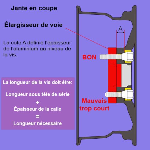

Ein a kolozal bêtise que tu viens d'écrire camarade.
1) voir l'illustration ci-dessous
2) il existe des goujons approprié aux cales de 5mm chez Porsche (bague rouge) voir photo ci-dessous
C'est vrai qu'avec 5mm de moins, tu penses bien que les escrocs de Porsche mettent en vente un autre modèle de goujons :cool:
La largeur de la cale sur ton schéma fait la moitié du goujon :o

La largeur de la cale sur ton schéma fait la moitié du goujon :o[/quote]C'est un synoptique pas un schéma à l'échelle ;)
Oui, enfin ça les arrange aussi de montrer un bon 17mm plutôt qu'une petite cale de 5mm :D

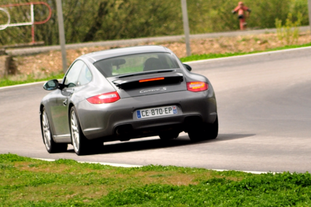

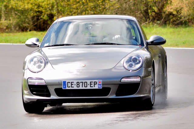

Messages : 35
Enregistré le : 01 févr. 2011, 12:11
Sur ma 997S sans cale, ca donne ca, apres je me tate finalement à mettre une cale de 5mn, peut etre juste a l'arriere.. J'ai l'impression que ca changera pas grand chose, ou alors, je me rend mal compte..
[Édite le 4-5-2012 par KrissRsTeam]
