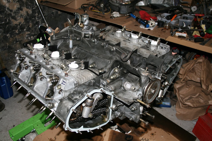

J'en étais resté au démontage...les choses ont pris du retard mais les avancées sont tout de même significatives....:D

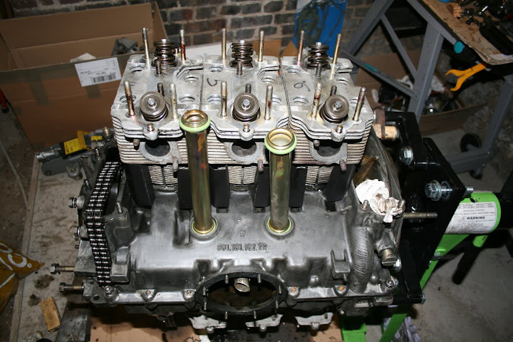

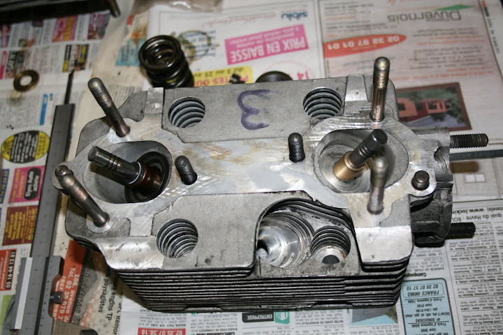

Or donc après consultation de l"un de mes meilleurs potes: Ducatiste confirmé, et par ailleurs grosse pointure dans le domaine de la boite de vitesse (j'ai tendance à penser que lorsque l'on sait régler une distribution desmodromique, on sait de quoi on parle question moteur....), il s'est avéré qu'il n'était pas forcément nécessaire d'ouvrir de bas moteur, les traits croisés des cylindres étant encore bien visibles (je pense que la cylindrée n'est pas si vieille...) les chaines lui paraissent encore en états, donc changement des guides de soupapes: 1mm de jeu à l'échappement tout de même.:o
les culasses prêtes à partir:

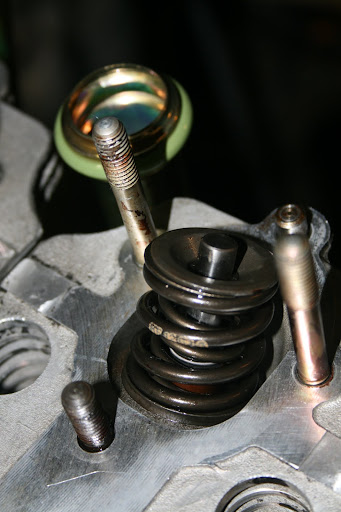

Retour, remontage des soupapes: guides et joints neufs
Une remarque: les rondelles de réglages des hauteurs de ressorts étaient distribuées de manière apparemment aléatoire:thumbdown:
Cela commence à prendre forme:
[Édite le 15-7-2010 par Pier]

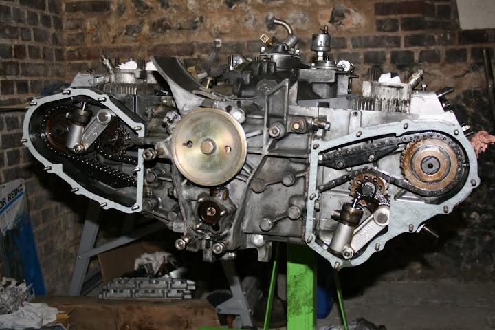

Bien la suite:
Un certain nombre de périphériques sont remontés

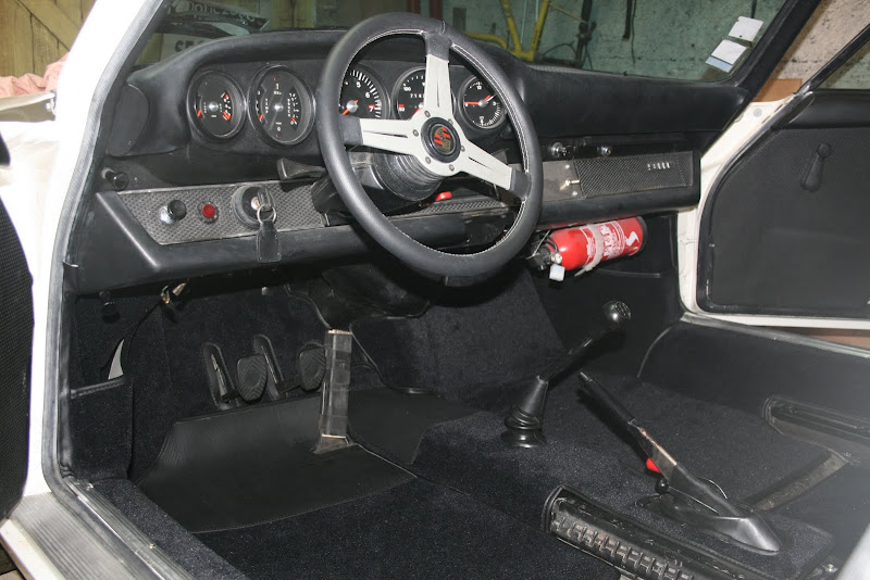

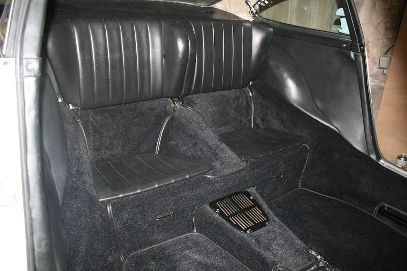

Ce soir 50 Km de plaisir.....:) bon il reste tout de même pas mal de réglages à affiner:o.
J'en étais resté à la pose des moquettes:
Et puis j'avais des "tie rod" qui trainaient dans le garage depuis au moins deux ans....;), je les ai donc montés.
Et ça parait pas mal du tout à l'usage;)
Et ce soir, mise en route, et quelques km:cool::
(C 'est dur de ne pas se laisser aller à monter dans les tours...:D)
Je crois que je vais remettre des butoirs, les trous sont trop visibles:
Ce n'est pas fini pour autant, il reste encore à changer les silents blocs des barres de torsion, un bon réglage du châssis, trouver des sièges,j'aime bien ceux du "roi de la route", des accoudoirs,(Vincent si tu as encore les tiens ;)...) et plein de bricoles bouffe temps, genre une ampoule d'éclairage de plaque, charger les vis de fixation de la plage ar....;)

Je vois que tu as la cale de chez cale pour le talon/pointe :o :cool:
Pour les butoirs, moi je préfère largement comme çà, maintenant c'est une histoire de goût mon bon Pier ;), il existe des petits cache en caoutchouc pour boucher les trous, j'ai ça sur la mienne ;)
L'intérieur est nickel avec sa nouvelle moquette :thumbup:
