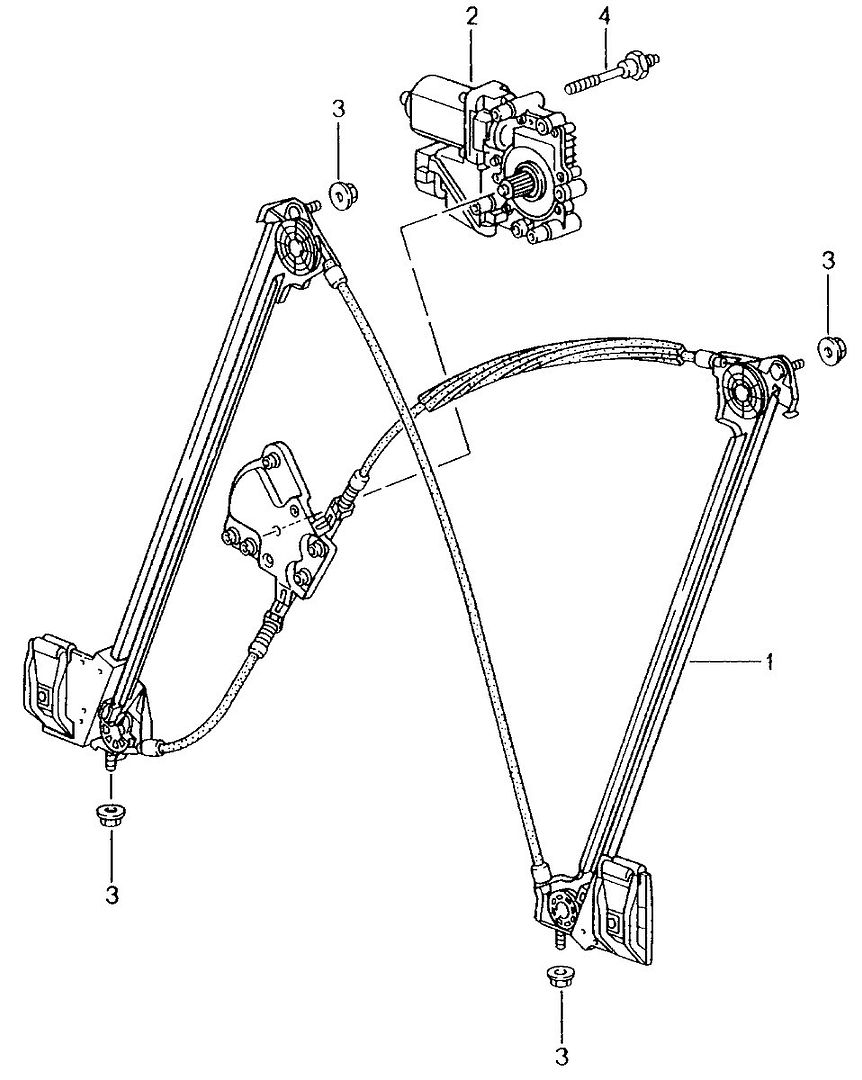

Je commence à avoir des bruits de tringlerie franchement suspects dans les portes quand je fais remonter la vitre coté passager , un peu moins du coté conducteur mais ça commence aussi :(
Il faut remonter la vitre coté passager en plusieurs fois car elle se bloque à plusieurs endroits de son trajet . Pour le moment , coté conducteur ça va mais je ne sais pas pour combien de temps encore :question:
En plus , les vitres ne descendent presque plus quand on actionne la poignée d'ouverture de la porte , j'entends bien le moteur tourner mais la vitre ne descend que de quelques millimètres . Si j'appuie dessus avec la main , elle descend . Ceci est apparu à peu près en même temps des 2 cotés
J'ai fait une recherche mais je n'ai pas trouvé grand chose .
Je soupçonne le mécanisme . Est ce que c'est un truc à cables comme dans pas mal d'Allemandes actuelles ?
Ça se répare ou il faut changer tout le mécanisme ?
Question subsidiaire : vous avez une idée de combien de bras ça va me coûter ? :mad:
Merci :thumbup:

J'ai eut ca sur une BM en fait c'était le cable qui commencait à faire une choucroute :o il s'éfiloche
puis il a fini par casser ...........

je pense aussi au câble... mais j'ai pas les éclatés sous les yeux... je regarde ça demain.
Messages : 26175
C'est ça l'éclaté, m'sieur Ged?

ouais, mais du moteur, pas du cadre... y'a pas le cadre en éclaté avec les câbles?
Messages : 26175
pas trouvé:(

Sur le schéma de difparis : ce serait pas le n°1 qui est en cause ?
Merci pour les liens Alain ;)
Je ne crois pas que ça se détaille...

ben je crois pas non plus... dans un sens c'est pas étonnant, le câble est pas forcément effiloché, c'est peut etre tout simplement les galets qui sont HS car montage mal conçu.
