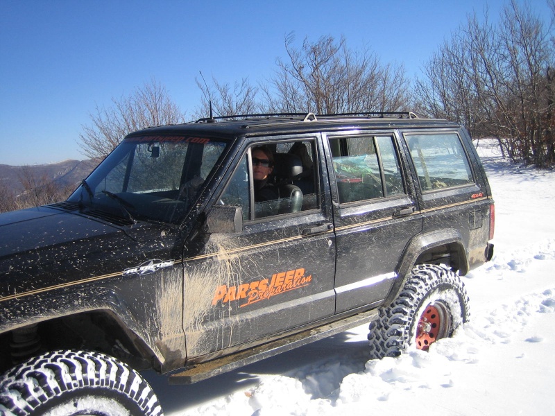

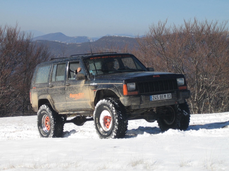

Messages : 488
Enregistré le : 16 mars 2008, 12:41
moi perso pour la neige je prefere un vrai 4x4 :D
et en ce moment qu'est ce qu'on se marre avec ce type d'engin !!! le pied total .
... mais c'est vrai au dela de 1 metre de poudreuse on commence a avoir du mal à progresser :cool:
Messages : 488
l'enfoirr..... plus rapide que moi !!
bon l'honneur est sauf c'est une Jeep !!
