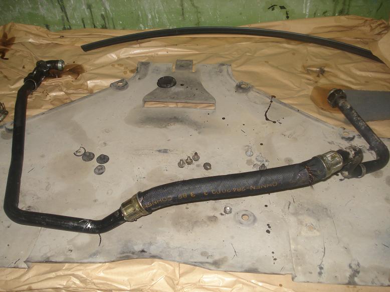

nous avons fini l etancheitee et la segmentation de ma 964 et le jour J
nous avons tourner la clefs de contact pour verifier un peu tous ca!!!!
et re tuile , une fuite d huile d un endroit ou on si attendais pas du tout
le tuyau qui part du filtre a huile au moteur environ 1M50 J AI LA PHOTOS POUR CE QUI VEULENT !!!
entre les deux il ya un flexible entourer d hydraufuge celui ci etait craqueler il parait que ca arrive souvent sur les 964 et que les proprietaires cherche tres tres longtemps la fuite
alors bref j ai trouver la solution ideal car chez porsche ce petit tuyaux 280€ HT
pour ce qui on le souci envoyer moi un mail je vous le procurerai
je ne peut pas vous expliquez comment sur le site car sa doit obligatoirement passer par porsche
en tout cas cout de revient 50€ et je precise bien que l usine ou je suis aller il fabrique cette piece que pour eux
voila a mettre dans un coins cella peut servir
bises a tous

mon ami qui est chef d atelier chez porsche a ..... pas loin de soissons ma expliquer que plusieurs porschiste avait ce souci , il qu il facturai le prix normal au client
alors si par chance il ya une personne a qui cella peut servir
j en fait profiter
en tout cas je peut sur et certains MOI je peut l avoir c est pas peut etre ou !!!! je vais voire
vous m envoyez la piece d effectueuse et le jour meme je vous la renvoie refaite
juste pour rendre service a tout hazard

ok, voici donc la photo, avec il me semble un flexible hydro pour pelle mécanique...
tu confirmes alsoissons?
[Edite le 23-1-2008 par gedeon25]
Messages : 53
Enregistré le : 31 oct. 2003, 21:17
c est tout a fait possible par contre le tuyaux doit etre torsader d une certaine maniere et resister a la haute temperature ???
et d un diametre specifique car apres ca touche sur le carter moteur
Messages : 636
Enregistré le : 25 oct. 2006, 08:54
Effectivement, le défaut arrive souvent mais il est tellement connu que l'on ne cheche pas longtemps !
Le coût est assez important dans un garage.
Le mien a cassé la semaine qui a précédé la grosse révision. J'en ai profité pour refaire tous les flexibles ;)

peux tu confirmer que ce flexible possède les mêmes caractéristiques techniques que le modèle porsche (diamètre intérieur, résistance à la chaleur, enveloppe, connexions adaptables aux conduites rigides) ?

y a les mêmes sur les 993 ?

Tu n'as pas le nouveau en photo ?
Combien de temps a tenu l'ancien tuyau ? :question:
Messages : 68111
48
Si c'est bien d'un tuyau de reniflard dont vous parlez , j'ai trouvé mon bonheur avec le modèle chez un grossiste TP , tuyau renforcé resistant aux huiles et hydrocarbures pour 10 € le m ;)
Certes ce n'est pas pour une 964, mais ça ne doit pas être bien différent .
Messages : 55
Enregistré le : 30 avr. 2007, 17:26
Et tu le serti comment, toi même ? :o
