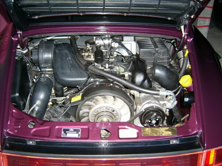

Voila la bete, j aimerais qu il soit tout propre !!!
Mais comment faire, et surtout pas faire ?
si quelqu un et un pros du nettoyage moteur merci de m indiquer la marche a suivre !!

Deux méthodes !!
Karcher ( mais çela m'a toujours géné, au point de vue connexions électriques :( )
Avec tes petites mimines, un seau d'eau chaude,du produit nettoyant, une éponge.....!

surtout pas le karcher comme vient de te le dire cet ex-964iste de boubi car l'eau et le faisceau + démarreur + alternateur... = pas bon ménage du tout du tout et je sais de quoi je parle !
pour le néttoyage : produit type pétrole désaromatisé, un pinceau, de la patience, et 3h de sechage au grand air...

En tout cas je le trouve propre ton moteur !
Continue comme tu fais :D

Pas de Karcher, ni de produits alcalins, aprés tout s'oxyde :mad:
Le mieux, comme Thierry3.2, WD4O et huile de coude ;)

depuis que je suis en age d'avoir une voiture j'ai toujours nettoyé le moteur au karcher !!!
quand j'ai eu ma 64 et après avoir lu vos post j'etais reticant a le faire !!!
mais après avoir roulé avec, en oubliant de refermer le bouchon de remplissage d'huile je vous laisse imaginer l'etat du compartiment moteur et tous ce qui a autour???
pas de probleme, deux euros de savon et deux euros de rincage tout est nickel .
bien sur pour le redemarrage pas du premier coup !!!
je demonte quelques connections je les soufffle avec la bouche et là elle demarre au top.
une petite ballade ,le moteur chauffe et tout seche pour revenir dans l'ordre.
je n'avais pas trop de soucis quand au lavage du moteur quand j'ai vu le soin apporté aux connections electrique par rapport à leur etancheité.
je serai mème pret à le refaire si il le fallait.
l'avantage d'un moteur propre c'est que quand il y a une fuite quelconque ,on sait d'ou elle vient ???
osons......................................???????
Messages : 4529
Enregistré le : 17 avr. 2006, 18:21
Suis contre aussi le Karcher ! Ok tu souffles connectiques et zou ça repart.... puis elles finiront pas s'oxider et créer des pannes intermitantes;) Maintenant, après une inondation d'huile, je comprends bien la galère:o
Wd40 et huile de coude pour moi, mais surtout un petit coup de chiffon à chaque fois que j'ouvre mon capot moteur;)

salut ,
voilà mon moteur nettoyé au w40 et au chiffon
[Edite le 30-8-2007 par thierry32]
BRAVO !!
Ah il faut que je me lance !!:D :D
Membre cotisant n°1198
Messages : 18827
Juste WD40 ? Mais c'est pas un dégraissant....:o :o :o
Pour ma part, j'ai d'abord utilisé un produit dégraissant, et aprés WD40.... mais bon j'ai pas le résultat de tierry32 quand même faut bien avouer....
