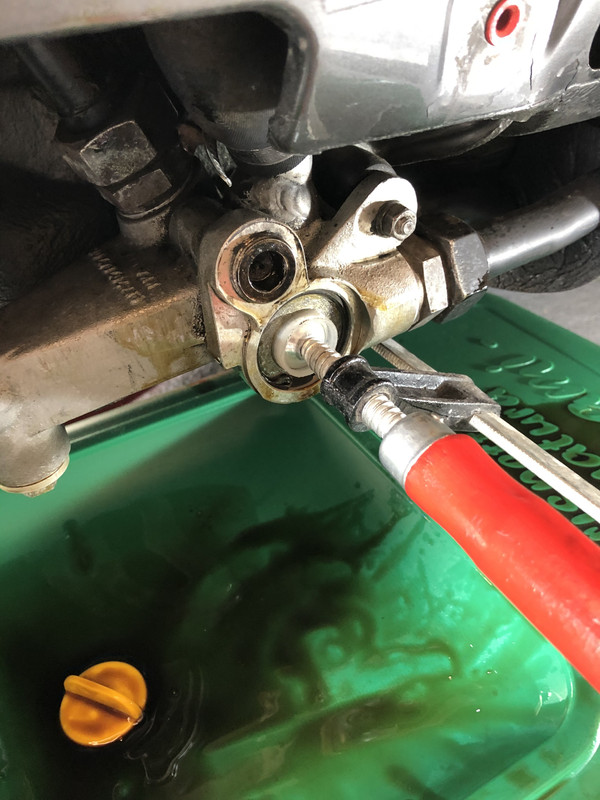

Changement ce jour de l'insert du Thermostar.
La voiture ne chauffe plus et j'entend de nouveau le ventilo qui se déclenche car l'huile circule.
Une petite photo pour montrer comment, j'ai remis le circlips en 2 minutes. Un serre joint, un tournevis plat et 2/3 coups légers de marteau avec sur le circlips pour être sur qu'il était bien rentré dans son sillon et l'affaire est faite. :D
Le plus long à été de faire le niveau d'huile.
C'etait bien le thermostat qui ne marchait plus.
