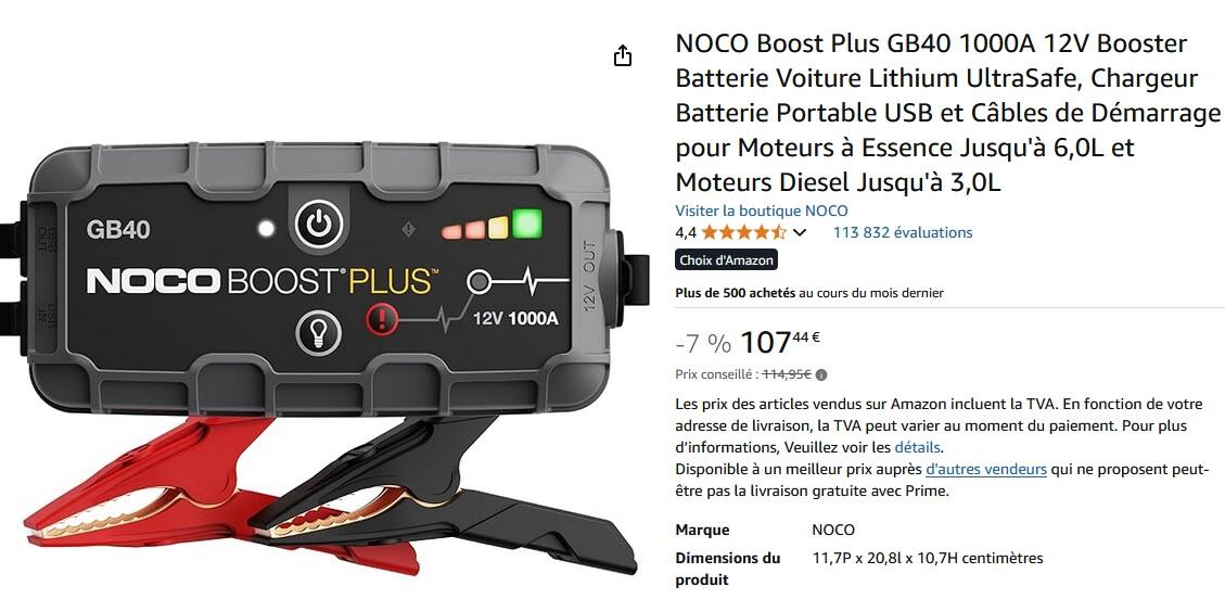

tu utilises quoi pour fournir le courant ? essaie avec des câbles de démarrage depuis une autre voiture ou un booster genre NoCo
ca ne fonctionne pas avec un Ctek
