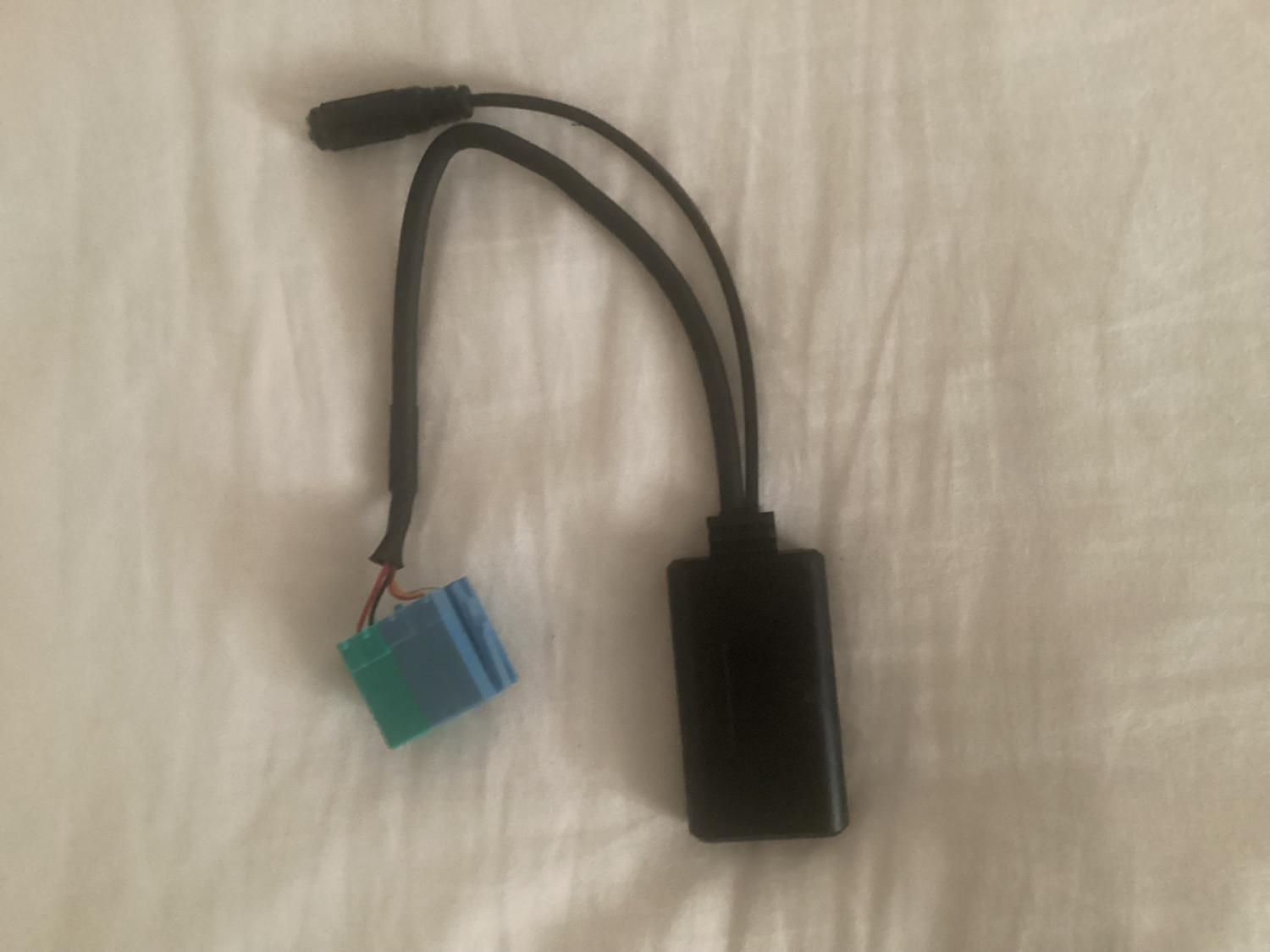

J'ai branché une interface bluetooth Yatour YT-BTA-BEK sur mon autoradio Porsche/becker CDR-21 (Porsche 993 4S). Pas de problème de branchement sur les connexions du chargeur de CD.
Mais rien ne se passe. Diode reste éteinte. Pas de reconnaissance de l'interface.
Message: No CD.
Menu usager de l'autoradio: Pas possible de sélectionner CD6 ou 10. Il ne l'enregistre pas.
Quelqu'un a-t-il une idée pour faire fonctionner cette interface Yatour?
Merci d'avance.

Merci pour vos réponses.
J'ai essayé de déclarer le chargeur de CD dans le menu usager de l'autoradio. Touche étoile à l'allumage. Choix CD6 ou CD10. OK. Validation touche AS. Mais ne veut pas enregistrer le chargeur. Affichage revient à 2 tirets. Impossible de déclarer le chargeur. Peut-être normal si il ne voit rien ?
Petite info supplémentaire, mais je ne vois pas l'impact sur ce problème. J'avais un téléphone Nokia branché auparavant (monte d'origine Porsche) qui fonctionnait.

Bonjour gfbt,
Non, le Yatour n'est pas visible dans mes connexions bluetooth de mon iPhone.
Quand je branche le Yatour, la led ne s'allume pas (selon le manuel, cela devrait)
Impossible de sélectionner, sur de valider, le chargeur de CD (6 ou 10) dans le menu usager, probablement car l'autoradio ne reconnait rien.
J'avais un téléphone Nokia de 1997 qui était branché et qui fonctionnait très bien.
Ton Becker était-il un Porsche CDR-21 comme indiqué en façade?
Avais-tu aussi un téléphone ou un chargeur de CD branché?
je me demande s'il n'y avait pas plusieurs modèles de CDR-21? Un "normal" sur lequel on peut brancher un chargeur de CD et un "spécial" pour ceux qui voulait le téléphone en monte d'origine comme c'était mon cas? Un switch à l'intérieur de l'autoradio? Idée peut-être saugrenue.
Le modèle de mon CDR-21 est BE-2280 pour information.
Peut-être que le Yatour que j'ai reçu est défectueux?
Peut-être que mon CDR-21 est défectueux au niveau des connexions chargeur CD?
Je suis toujours à la recherche de LA solution.
Merci à tous.

Bonjour Belou,
La commande à distance du Yatour était une option que je n'ai pas prise. J'ai le micro.
Mais je ne sais pas si ça change la donne tant que l'autoradio ne reconnait pas le module Yatour.
A la limite, on peut imaginer un branchement intermédiaire sur la prise changeur de CD pour bluffer l'autoradio et lui faire croire qu'il y a un chargeur de branché. C'est ce que le Yatour est censé faire.

Bonsoir,
J'ai testé les broches du connecteur C Changeur de CD de mon Porsche/Becker CDR-21 (connecteurs vert et bleu). 2 bornes délivrent du courant (7 et 10), mais ce courant n'est que de 5 volts !! Est-ce normal?
D'après Yatour et autres modèles sur internet, Ali, Amazon, ... ils demandent du 12 volts !!!

Pour ceux qui ont réussi à brancher, et surtout faire fonctionner un Yatour sur un autoradio Porsche (Becker) CDR-21.
Etes-vous en région parisienne?
Si oui, venez-vous à la matinale IDF à Champigny et serez-vous là à la prochaine, le 15 juin je crois?
Je tourne en rond avec mon Yatour !!
Merci.
Merci.
Je comprends pas, moi qui a 2 mains gauche j'ai réussi à le faire en déconnectant le chargeur CD du CDR-21
Une fois tout branché, tu allumes le boitier qui fait une lumière rouge et 10 secondes après c'est opérationnel, branché avec un Iphone 6SE

Très bonne idée de poster des photos, mais j'ai essayé et je n'y arrive pas.
Message au Webmaster: Je n'arrive pas à mettre mon avatar. Réservé aux membres cotisants, alors que je suis un membre cotisant. Idem pour poster des photos sur forum.
Pour en revenir à Yatour, c'est exactement celui poster par Gedeon 25: YT-BTA-BEK (Boitier bluetooth pour Porsche de 1980 à 2002; payé 89€)
Sur la facade de mon autoradio: Porsche CDR-21.
Pas de sortie AUX.
@Gedeon 25: on peut s'appeler au téléphone?
Pas de sortie AUX.
