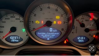

Systeme d'assistance au demarrage defectueux

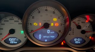

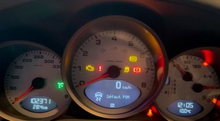

Defaut PSM
Defaut PASM

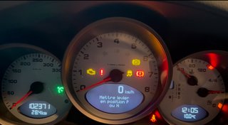

Mettre le levier en position P ou N (Impossible, il est bloque sur P)
Defaut PSM
Defaut PASM

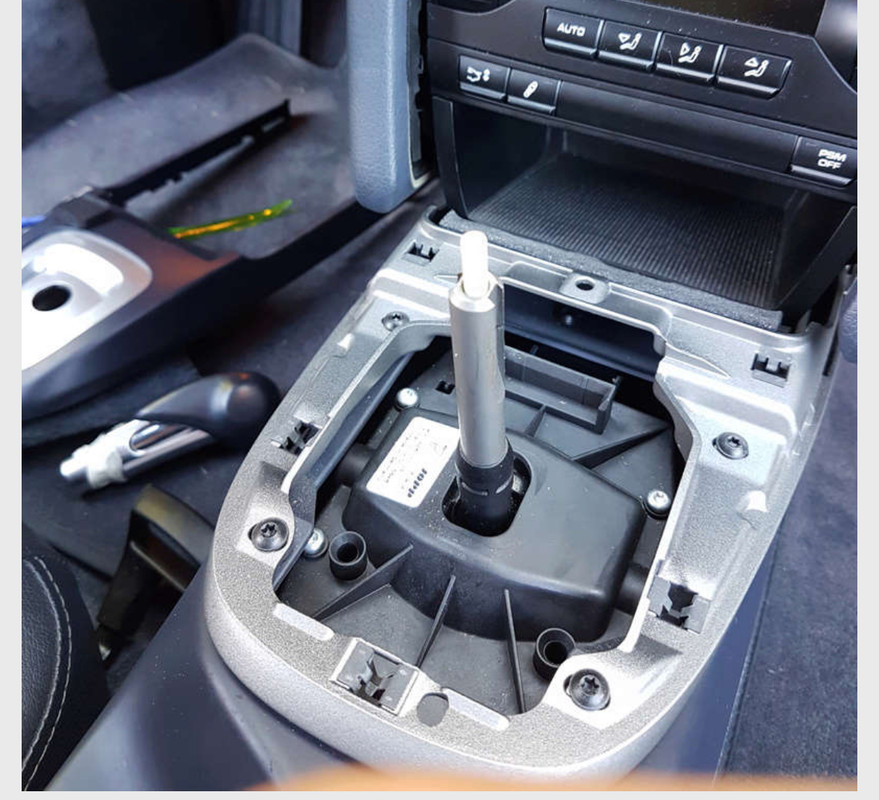

Sinon dans le manuel il n'y a pas la procédure de secours pour sortir du mode Parking de la PDK?

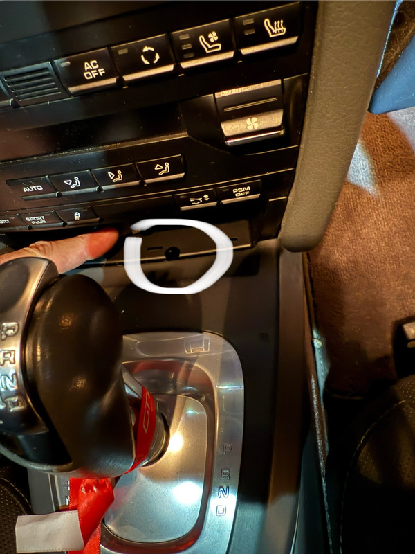

Là, l'alarme s'est déclenchée. Mais lorsque je suis remonté j'ai fait un petit tour a droite sans démarrer- la position P est toujours enclenché. Puis les memes volants se sont allumés sans que la voiture démarre.
J'ai finalement trouvé dans la notice comment mettre en position N
Voir photo.
Je peux désormais appeler la dépanneuse pour la mettre sur plateau.
Voir photo.
