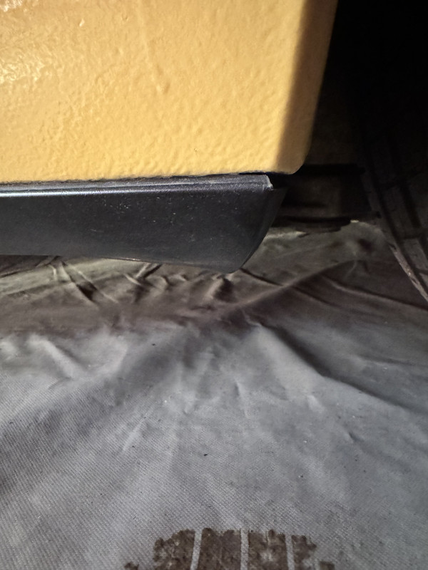

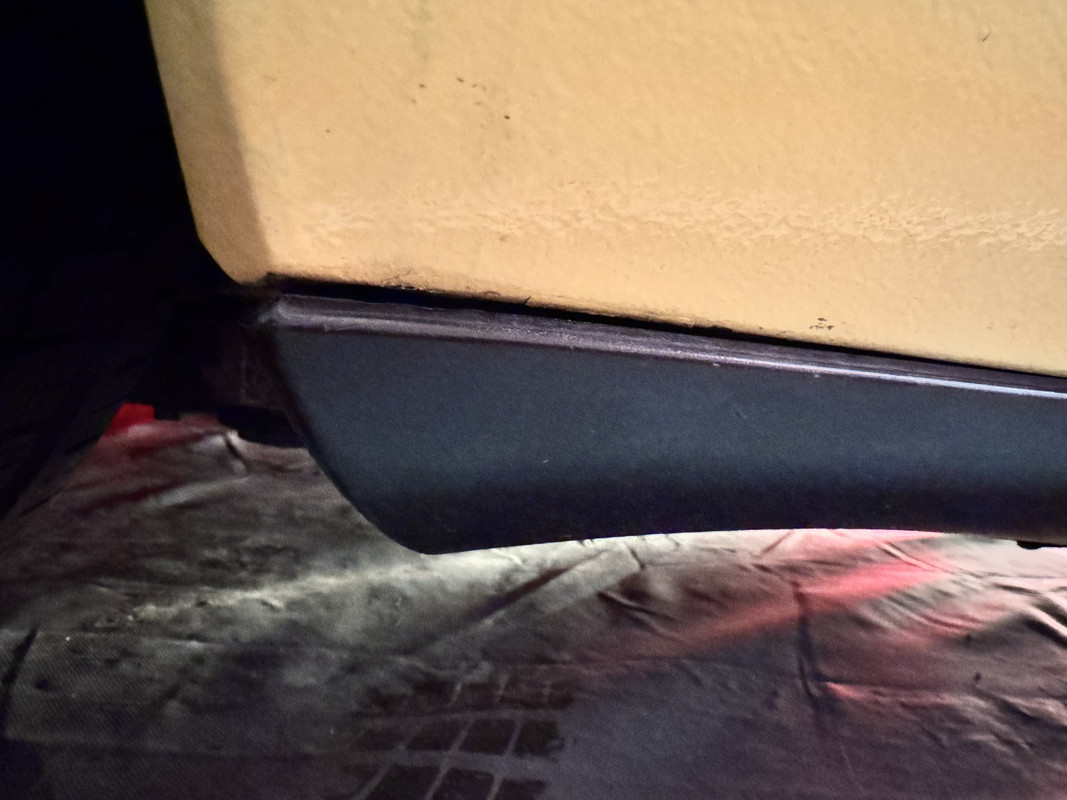

Petite question aux sachants, pour avoir accès au filtre et au bouchon d’huile lors d’une vidange, sur certaines 993 vous n’avez pas la trappe il vous faut alors démonter le bas de caisse droit.
Il semblerait qu’il y est un clips accueillant 2 ergots plats de manière à plaquer le bas de caisse à la carrosserie au niveau du garde boue arrière. Comment fonctionne ce clips ? Je ne comprends pas trop, je n’arrive pas bien à plaquer le bas de caisse, ça baille un peu …
Coté gauche
Coté droit

Bonsoir, aucun clip, une visserie pour clef de 10 a desserrer depuis l'intérieur d'aile.

Le rond rouge, on voit 2 petites pattes … et sur la 993, y’a comme une petite plaquette blanche…
Messages : 119
Enregistré le : 17 avr. 2020, 21:39
ce sont deux choses bien différentes !
plaquettes blanches fixations sous les ailes, et tes ergots ( pas clips ... ) servent a guider et maintenir la mise en place du bas de caisse le long de la caisse

Non, la trappe est plutôt l'exception.
La règle est que cette patte soit cassée par un opérant ne l'ayant pas vu et qui force pour écarter voire déposer le bas de caisse.
1 993 sur 3 présente ce baillement.
A M8 on arrive à les réparer à la colle à pare brise.
