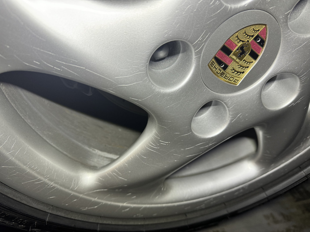

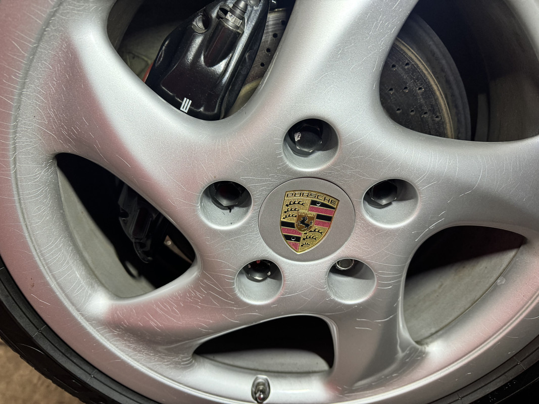

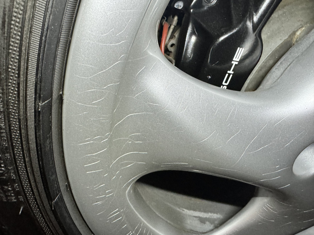

Bonjour à tous, j’avais des 17’ d’origine que j’ai changé par les 18 de turbo dite « creuses », elles étaient nickelles à l’achat puis y’a 2 ans, sur une des quatre jantes le vernis semblait de plus griffé. Je roule très peu avec cette 993 et ce n’est pas l’exposition des jantes qui pourrait être responsable de ce phénomène encore moins un chat lol y’en n’a pas.
Aujourd’hui c’est les 4 jantes qui présentent ce même aspect en surface, qu’en pensez vous ?

Il est probable que les jantes aient déjà été repeintes.
Et une mauvaise préparation de la base / une incompatibilité entre les produits soit en cause.
À mon sens point de salut sans une préparation et une nouvelle peinture faites en règle.

Cela ressemble beaucoup à du frisage.
https://www.metaltop.fr/content/520-def ... e-peinture

incompatibilité entre les fonds et la peinture appliquée , le seul remède , décapage à nu et peinture .

Seule la couche de vernis semble craquelée. Je pense à une incompatibilité entre la peinture et le vernis ou à minima le non respect du temps de séchage de la peinture avant l'application du vernis

C’est beau un tel consensus.
Nous en arrivons tous aux mêmes conclusions :thumbup:
