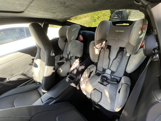

J’avais le "recaro Young sport".
Ça passait ! Juste, mais ça passait….
Sinon tu a celui de chez Porsche pour être sûr de toi.
Bonjour, idem j’avais mis 2 Recaro Young Sport. Pour que ce soit bien en place fallait quand même:
- Démonter la tige avec la molette d’inclinaison (1 minute par siège)
- Dé-scratcher les assises, maintenues par du velcro. J’avais mis 1 couverture pliée sous chaque à la place de l’assise pour caler les sièges bien droit face à la route.
Ils avaient 2 ans et 4 ans au début, 3 ans et 5 ans quand j’ai changé pour une 991. Ces sièges ne convenaient d’ailleurs pas à la 991, je les ai vendus à un autre Porschiste sur le boncoin.
