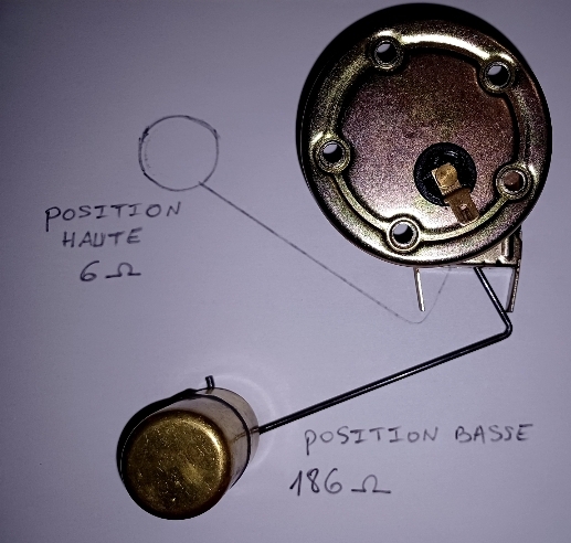

Après un long moment sans grande motivation pour finaliser le remontage de ma S de 72, je m'y suis récemment remis.
J'ai un souci avec la valeur indiquée au mano de niveau d'huile :
Le mano indique l'inverse de la position du flotteur, l'aiguille est en position haute quand le flotteur est en bas, et l'aiguille est en position basse quand le flotteur est en haut ...
J'ai mis un autre mano, et pareil ...
Si l'un de vous a un capteur de niveau d'huile (classic ou type G) sous la main, pouvez-vous me dire quelle est la valeur de la résistance quand le capteur est en position haute et en position basse, comme sur la photo ?
Ce n'est pas la valeur précise qui m'intéresse, mais surtout si la résistance basse correspond bien à la position haute du capteur, et inversement.
S'agissant d'un capteur neuf, je voudrais m'assurer qu'il ne présente pas un défaut de fabrication.
Lionel
