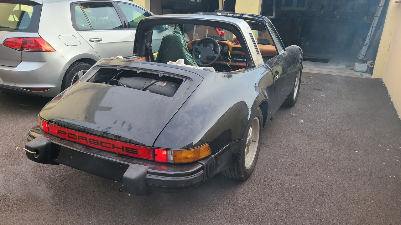

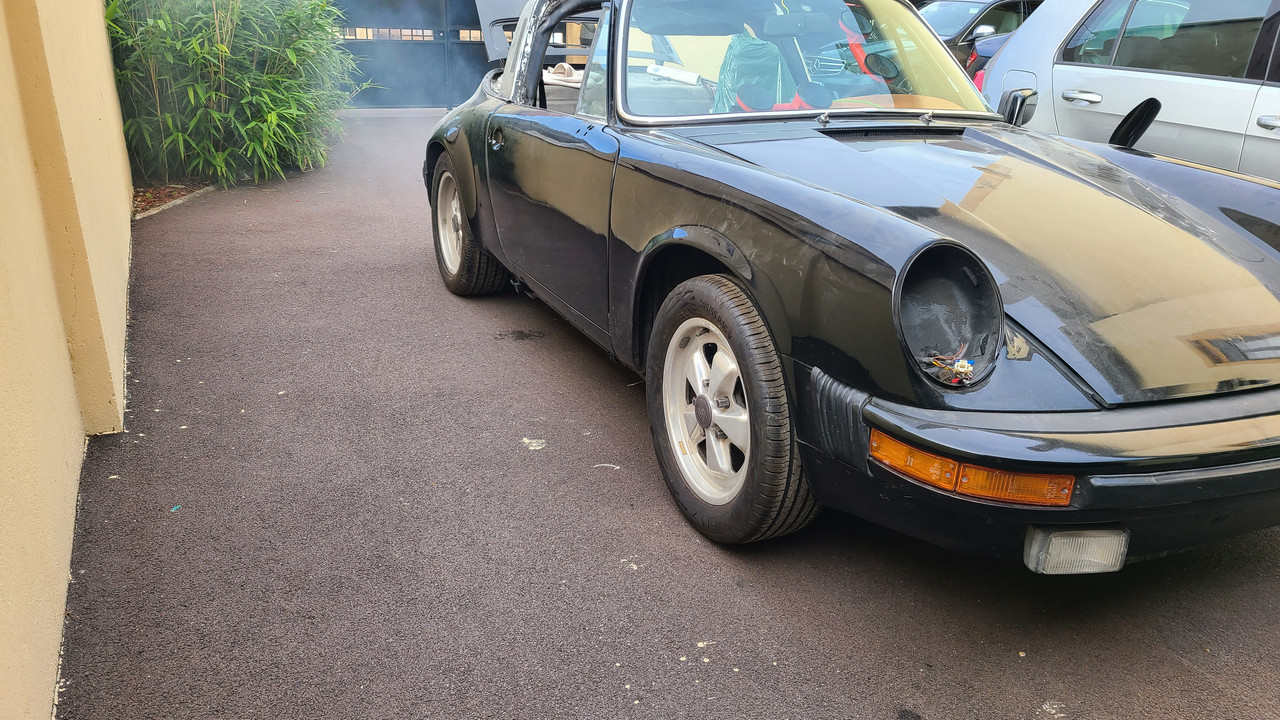

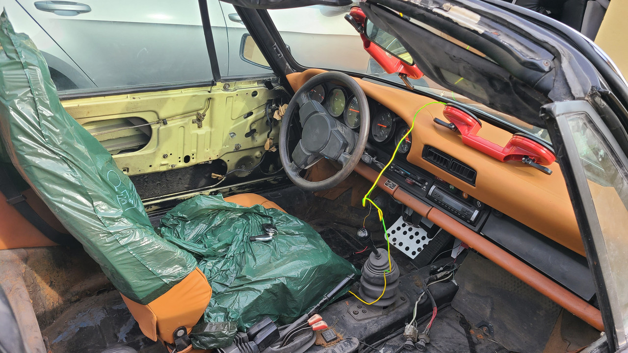

Voila quelqes photos databt d hier
Je me rends compte que je be suis pas un pro du cadrage
Je l ai fait tourner 10 min devant le garage . Ralenti impecable mais fumée blanche et odeur d huile pendant 10 min. J espere que ce n est pas les joints de quzue de soupapes qui montrent des signes de faiblesse...

Les joints de queue de soupape, c'est lors des décélérations que ça se remarque.
Depuis combien de temps le moteur était-il à l'arrêt?
Un colmatage des segments serait plus proche de tes symptômes.

Le moteur n avait pas tourné depuis 5 mois. En fait moteur a été refait il y a 2 ans par un mecanicien non specialiste porsche. Les segments sont neufs , l huile date de l année derniere.
On dirait qu il ya de l huile qui brule dans le pot et les echangeurs.
Au programme on va finir de polir l arceau et remonter les parebrise.
Quand elle sera a peu pret presentable je l emmenerai chez un specialiste a la frontiere franco lux pour refaire un checkup et installer allumage electro 123.
Voila l avancement du projet.

Ces moteurs, de par leur architecture, ont tendance à brûler de l'huile, surtout après un arrêt prolongé... Tu pourras te faire une meilleure idée de l'état du moulin après avoir roulé régulièrement avec :thumbup:
