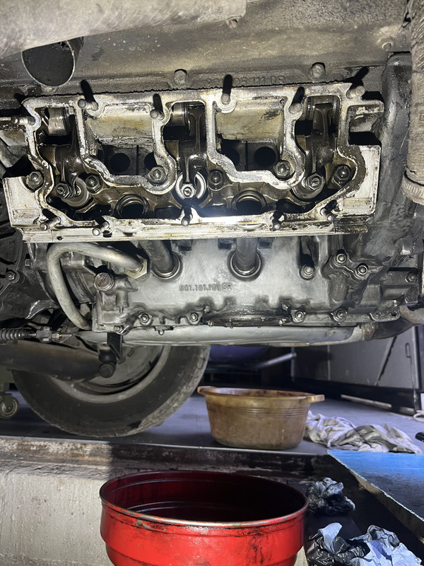

Un avant après nettoyage des plans de joints
Messages : 19233
Oui, il vaut mieux bien dégraisser le joint ( et le plan de joint ) avant la pose de la pâte.........

@rc211v
Non ou j’ai mit de la loctite je n’est pas mis d’huile , sinon ça fait pas bon mélange ?
