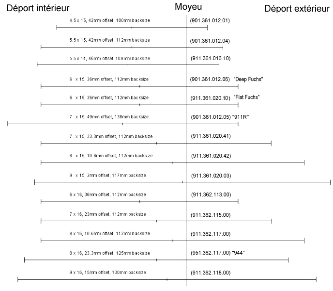

j'envisage de monter des jantes plus large sur ma 2,4.
Visiblement les fuchs typ 7R (jantes de la 911 r) passent. Elles sont très rares, mais je sais qu'il existe des repro de bonne facture, mais c'est pas cadeau !
Pourriez-vous me dire qui sont les bons fabricants pour que j'achète des copies svp ??
J'en vois des homologuées TUV, mais je ne sais pas ce que ça vaut.
Pour info voilà les dim de ces fameuses jantes :
- déport extérieur : la même chose que les 6Jx15 standard
- ET : 49mm
- déport intérieur (backsize) : 138 mm (jante standard :112 mm)
l'idée serait de monter des pneus en 205.
Avez-vous suffisamment d'infos pour me dire si ces jantes peuvent se monter sur une 2,4 svp ?
Pour info les repros ont un ET de 47 mm
Merci pour votre aide sur le sujet.;)

Sur une 2.4 , tu peux aussi monter des 7X15 , bcp plus simple à trouver en repros ou d'origine .
Les 7 R se montent évidement sur une 2.4 ( mais ca va pas changer grand chose visuellement vs une 6X15 Classic );)

C'est justement ce que je trouve bien dans la 7R, le look d'origine est préservé mais on a une monte plus large à l'arrière (205).
J'ai pris les mesures internes et externes du bord de mes pneus (195/65/15) j actuellement 30mm de marge de chaque côté.
Les repros que j'ai trouvée on un ET de 47, pourriez-vous m'aider sur le montage (cale, goujons etc...)de ces jantes svp, car j'ai pas envie des me les offrir et que ça touche de partout :
Le déport externe est le même que la 6j ce qui change se passe à l'intérieur et c'est que j'aime dans cette jante.

Attention. Ça ne passe pas toujours à l’arrière les 7X15
Des fois ça touche le trottoir intérieur de l’aile
Parfois que d’un coté

Oui Patrick 123, c'est pour ça que je pose la question car je comprends pas bien avec les ET.
En théorie, vu que ce type de jante était monter sur la R des 60's, les coques étaient pas très large à cette époque en tout cas pas plus large que les 2,4.
Mais je veux être sur de mon coup !;)
Messages : 4803
Avec les 7R ET49 tu peux monter des 215/60 avec des calles de 12mn

Elles étaient même moins larges que les 2.4
Le problème des 2.4 c’est que le montage des ailes arrières n’était pas toujours aussi précis qu’aujoud’hui
Et je ne te parle pas de quand elles ont été changées

Exact, sur mon auto (2,4 73) ça frotte avec du 195 /70 sur les jantes de 7 et avec des 205/60 ça fait frein de stationnement…
Pierre Yves avait des jantes de R avec le déport interne sur sa 2,4 et ça allait bien mais je ne sais plus avec quelle monte de pneus…
