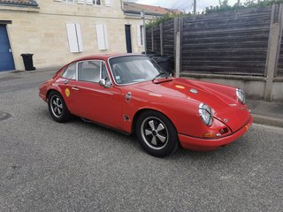

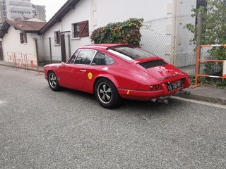

Je tenais à vous présenter ma voiture qui est maintenant terminée. Il s'agit d'une réplique de 911R de 67, avec toutes les spécificités d'époque : SWB, ouvrants, pare-chocs et extension d'aile arrière en polyester, vitrage makrolon, moteur 2.0L double allumage et Weber 46 pour ne citer que l'essentiel.
Le but est de rouler en VHC avec.
Ci joint quelques photos.
N'hésitez pas à me contacter pour quoique ce soit, ou même juste pour discuter, ce sera avec grand plaisir ! Et si quelqu'un du forum a un peu la même voiture, merci de me le dire !
Bises et à bientôt

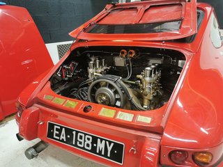

Salut Fabien37,
Oui tout à fait, sacré circuit et sacré lieu !
Le vilo est standard, course courte avec contre poids, les bielles sont des H en titane.
Les soupapes ont les dimensions des 906 (je n'ai plus les tailles en tête), les culasses ont été polies, les culbuteurs allégés ainsi que les poulies d'aac. Les aac sont un tout petit moins aggressifs que les 906.
Il a environ 4-5h de course et se porte très bien.
Seul soucis : un creux à la réacceleration après freinage en appui, surtout à droite, qui est bien gênant. Je n'ai pas trouvé la solution pour le moment. Il y a un bac tampon d'1L juste après le réservoir alimenté par 1 Facet, puis 2 Facet montées en série à l'arrière avant les 46 IDA neufs de refabrication Weber. La pression d'essence est bonne, la richesse à l'échappement (gauche seulement) est bonne en pleine charge, mais est très pauvre pendant le creux à la réacceleration (1 à 2 secondes) puis redevient normale en même temps que la voiture remarche correctement. Voilà on j'en suis aujourd'hui !

R1967 a écrit : Salut Fabien37,
un tampon d' un petit litre (vraiment petit) si cela se trouve ton piquage sur ton tampon est pas très bien en cas de fortes déccel ....
cela me semble très compliqué comme montage pour gaver 2 carbu @300mb.
un moteur comme celui-là doit être aux alentours de 250/260 gr /Ch /H soit même avec un coef de sécurité de 2 un besoin de 120/150L /H à la louche doit suffire
vu ce que fait une facet ...... en avoir mis 3 dont 2 qui doivent se marcher sur les pied, je pense que ya du rab !!!
Messages :
Enregistré le : 03 juin 2018, 03:28
pikespeak88 a écrit :t'es sur que cela se passe bien dans ton circuit d'essence amont carbu ?? 3 pompes facets dont 2 "en serie" (je comprends pas le besoin ) ?R1967 a écrit : Salut Fabien37,
Le manque de puissance et la pauvreté extrême ne durent qu'1 à 2 secondes, après un gros appuis latéral. Donc je ne pense pas que le problème soit en amont des carbus, mais je me trompe peut-être.
Je vais installer une go pro dans le compartiment moteur pour voir ce qu'affiche la pression d'essence à ce moment là. Je pensais aussi essayer d'augmenter la pompe de reprise si c'est possible, pour voir ce que cela donne. Mais je suis pas convaincu...
Les 2 Facet à l'arrière, c'est au cas où il y en ai une qui foire !
Membre cotisant
n°6096
R1967 a écrit :
Hello,
donc il n'y en a qu'une des 2 qui est alimentée en course ... honnêtement es tu sur que cela sauvera quelque chose à ton objectif si l'hypothèse que celle qui sert lâche;)
sommes d'accord c'est pas les 24heures ni au milieu du désert le but d'utilisation de cette belle rouge .... et se dire la pompe de gavage elle non et l'autre oui .... heu
les pompes de reprise ... (grooosse bouze approximative sur les weber
je dis pas qu'elles sont pas coupables mais ...
2 trucs qui ....
- suis sur que lorsque ton pb arrive tu as essayé de "pomper" avec ton accelerateur:D
- pourquoi au décollage ligne droite en montant les rapports , a priori, elles "marcheraient" ...je suppose que tu lèves "un peu'' le pied à chaque changement quand même non
la go pro sera l'outil adhoc

Salut R196,
Suite à notre entretien:
- si le ressenti est véritablement un trou à l'accel alors il conviendra de regarder les points suivants il peut y avoir plusieurs causes à cet état de fait:
- contrôler si le clapet de décharge de pompe de reprise dans la cuve est "fermé" ou s'il est à décharge avec un trou d'une valeur particulière (marqué sur le clapet), si le celui-ci est sans trou donc sans décharge on ne peut quasi rien faire à ce stade, la pompe délivre à son max, environ 0.7 à 0.8 cc voir jusqu'à 1cc,
- l'autre cause, ou les deux combinés, peut-être un trou d'amorçage du fuel entre le régime intermédiaire et l'amorçage du régime principal, ici il conviendrait de connaitre les valeurs de gicleurs installés sur les 46, en effet il est possible d'abaisser celui-ci en réduisant la taille du gicleur d'air principal mais aussi en adoptant les venturis auxiliaires hauts type 906,
- autre solution aussi réduire la taille du venturi principal qui aussi permettra d'abaisser le moment d'amorçage,
- aussi contrôler les tubes d'émulsion pour un 906 il faut installer des F24, ce sont les meilleurs, ceux qui délivrent le mieux le fuel pour les moteurs spécifiques,
- on se méfiera aussi des ressentis, plus travailler sur la base de fait, constater plusieurs fois pour avancer avec certitude,
- installer une seconde lambda pour assurer un contrôle fin entre les deux bancs de cylindres et enfin se rapprocher de FV pour avancer sur le sujet et ne pas toucher si on ne connait pas,
- the last but not the least, c'est un moteur de course et, il n'est pas fait pour faire du routier mais être dans les tours tout le temps, en dessous de 4000-5000 cela ne marchera pas bien sans modifier drastiquement le réglage des 46.
Meilleures salutations.

R1967,
J'oubliais, il faut mesurer pour chaque corps de cylindre ce que délivre la pompe depuis le gicleur et noter les valeurs ce avec une éprouvette weber.
Si la valeur proposée est inférieure aux chiffres indiqués dans mon précédent post alors il faut démonter le carbu, l'ausculter, le nettoyer et chercher ce qui ne va pas.
J'ai aussi rencontré des pompes qui délivrent tout le temps et rince un moteur en trois fois rien de temps, donc prudence.
Il est possible qu'il reste des copeaux d'usinage dans les galeries.
Cordialement.
