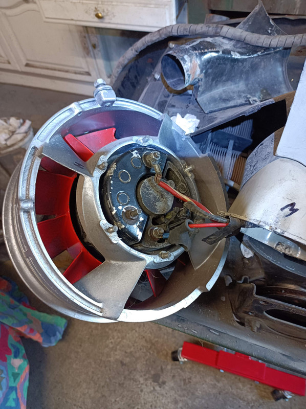

Membre cotisant n°6096
Messages : 2888
je viens d'enlever la turbine du 2,4S .... à la base c'était pour gérer la misère sur le magnésium mais il fallait vu le fil marron qui a fondu:o
voilà comment l'alternateur est monté
Membre cotisant n°1780
Messages : 3283
il est monté à l'inverse des autres 2,4 des roland et roland
Messages : 2888
oui j'ai vu .... comme ça depuis 1988 ... après vu que ce moteur avait été refait par celui qui me l'a vendu .... ( un oiseau bien connu ) impossible de dire si c'est le bon sens ou pas mais cela marche aussi
