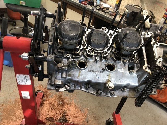

après l'achat (https://www.club911.net/viewtopic.php?t=192505) et quelques découvertes pas très reluisantes, j'ai décidé de tomber le moteur.
le voici enfin dehors
le capteur pmh collé à la patafix...
le voila en place pour le grand démontage

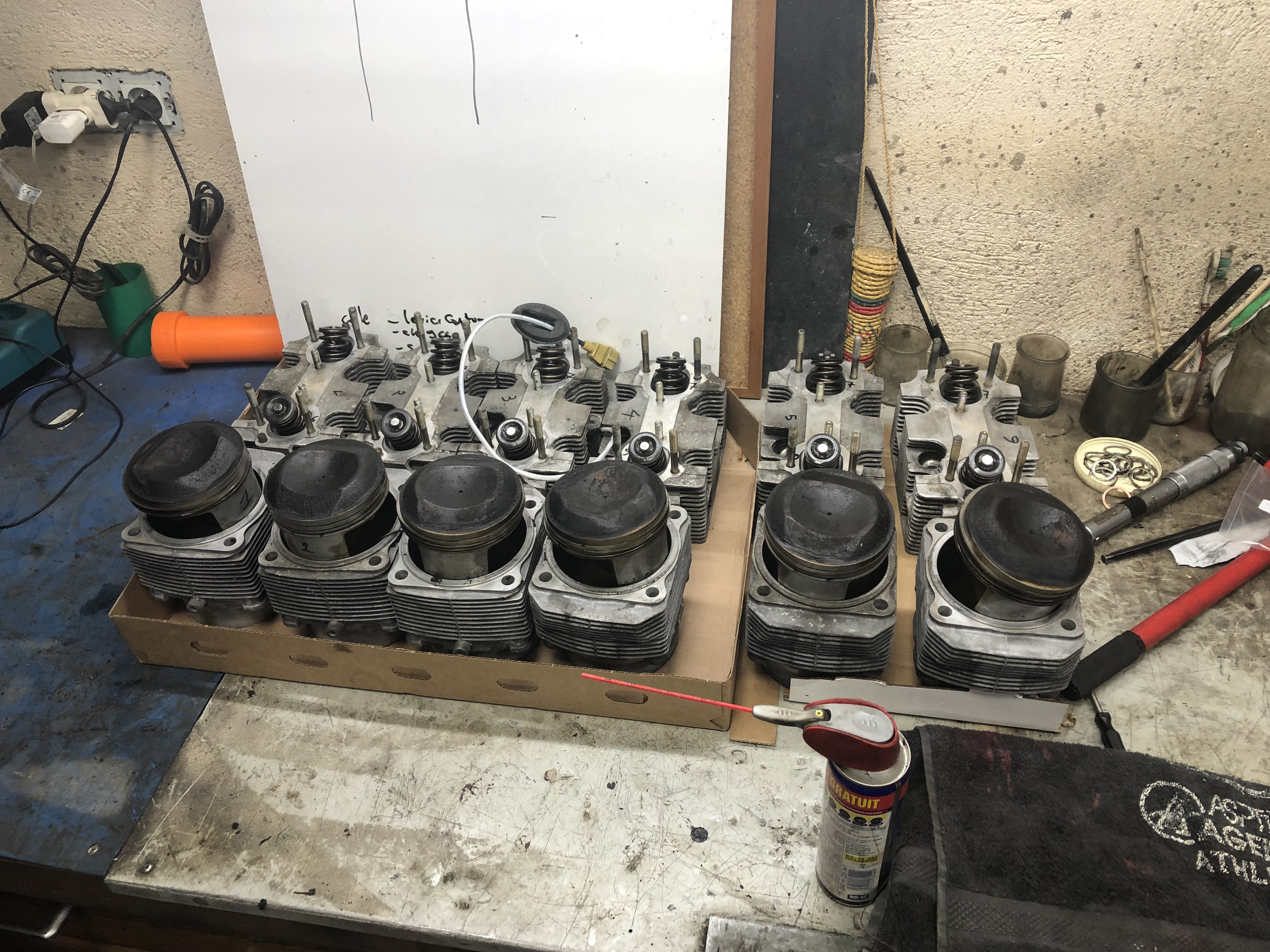

le retrait des culasses

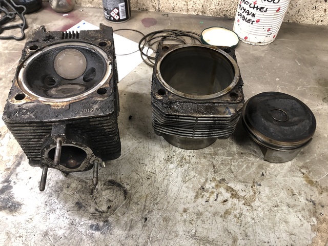

un cylindre ne tenait que sur 3 goujons
démontage des cylindres
le démontage des goujons, un grand moment, même en chauffant il y a eu des récalcitrants, mais tout est finalement venu sans casse

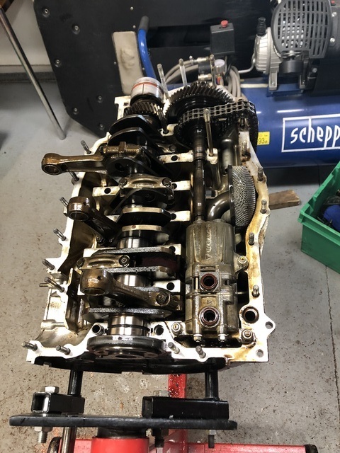

ouverture du bloc, ça y est les opérations sérieuses commencent
ce n'est pas trop marqué à l'intérieur, elle doit bien avoir les 120000km affichés au compteur.
c'est un peu plus marqué au niveau du pignon de distri, tout les coussinets seront changés
le puzzle, facile le démontage, on verra au moment du remontage...

et les 1ers doutes lors du remontage sur les bielles, j'ai un gros doute, j'ai tout noté mais...
quel est le bon sens de remontage des bielles? le numéro chapeau/bielle sur le dessus, quand elle sont toutes à droite? comme sur le schéma ci-dessous?

Sur toutes tes photos que tu as prises tu ne vois pas le sens des bielles ?
Sur la toute première avec le vilebrequin dans le bloc on ne vois pas le numéro sur le côté du corps de la bielle...peut-être un indice non ?
Du coup je dirais numéro vers volant moteur. Zoom sur tes photos tu vas finir par voir.

Après avoir dégraissé et soufflé à nouveau les orifices de lubrification du vilebrequin. je remonte les bielles dotées de leurs bagues de pied de bielle neuves et réalésées au bon diamètre pour un jeu axe de piston/bague correct. les deux Orifices de lubrification percés dans chaque bagues sont contrôlés. Précautions: 1-numéros frappés sur la bielle en face de ce même numéro frappé sur le chapeau de bielle. 2-vis et écrous neufs et huiler. 3-masses des bielles vérifiées et égales 4-propreté des logements des coussinets 5-sens des bielles : lorsqu'on est face au vilo tous les bielles étant à droites, leur numéros de frappe se trouvera en haut.(autrement dit: bielle coté droit numéro en haut ergots en bas; bielle de gauche numéros en bas ergots en haut) 6- huiler le maneton avant serrage. 7- 1er serrage au couple et 2ième angulaire.

fazer, j'ai bien trouvé cet article, mais pour moi il manque une précision de taille: lorsqu'on est face au vilo, mais de quel coté sens de marche ou coté volant moteur? maintenant la réponse me parait évidente, dans le sens de marche bien sur. mais j'étais hésitant.

merci des encouragements, l'écart entre les bielles était minime, donc je n'ai pas eu à retoucher. ce n'est pas une obligation, c'est bien dans une prepa poussée. le vilo a aussi été équilibré, cela participe à l'harmonie du moteur.
je bricole un peu les voitures depuis quelques années, mais je ne suis pas un spécialiste, je n'ai pas froid aux yeux, mais je ne suis pas serein pour autant d'où ma question ce matin liée à un doute, levé par le rectifieur dans la matinée.
