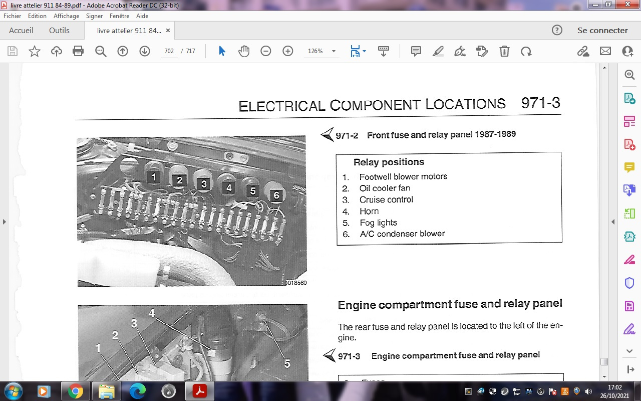

Tu peux regarder ici, il y a un checklist ;).

Messages : 3004
J'ai ça mais c'est un modèle 88 ...

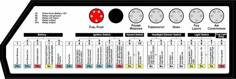

voici le bon schémas relais 1
ce n est pas le bon modèle de schémas et pas 88 non plus pas de relais de pompe a essence sur les 3l2 c est le relais DME qui gère la pompe
