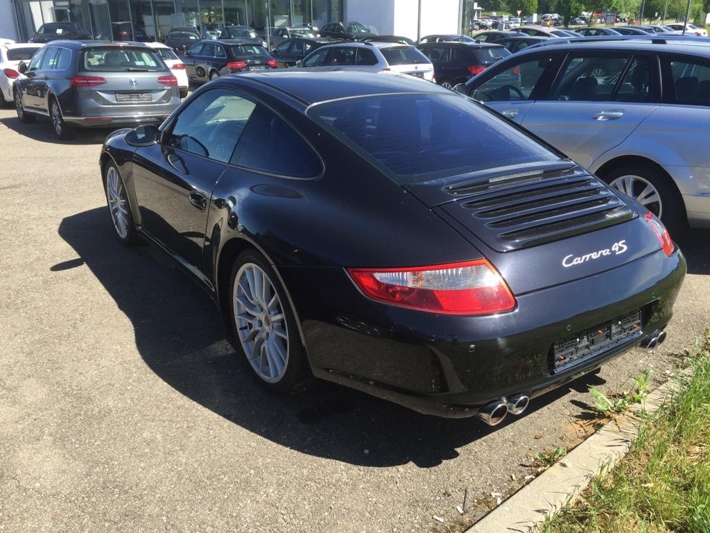

Mon partenaire ( :thumbup: ) qui va monter l'arceau vient de trouver la bonne base, une "vieille" 4S.

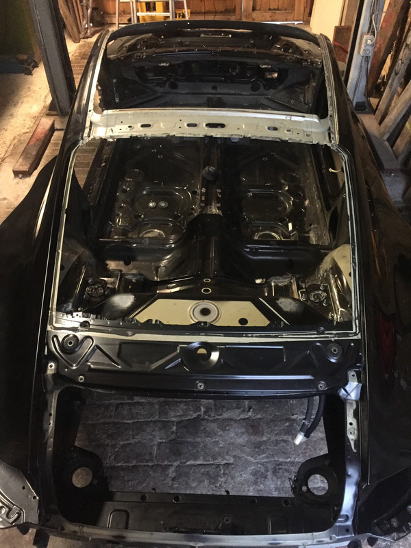

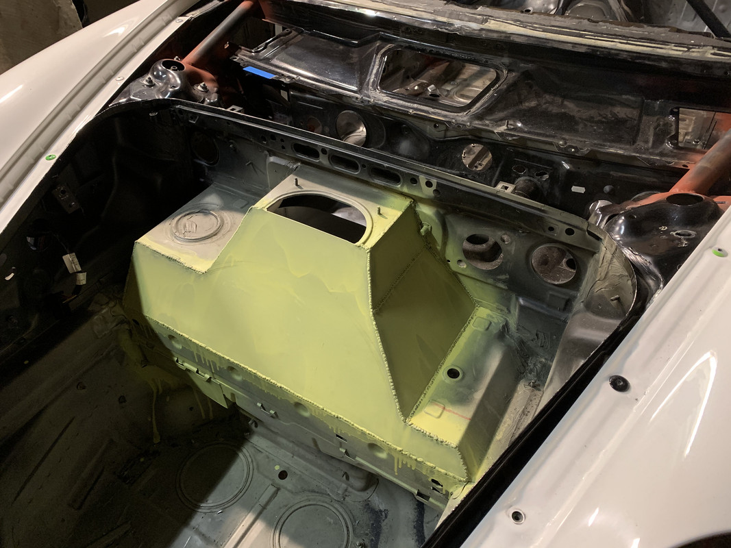

Caisse à poil et toit enlevé

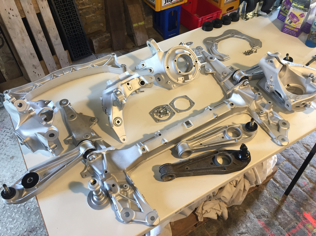

Pas mal d'heures passées à rénover les pièces que je récupère de la routière

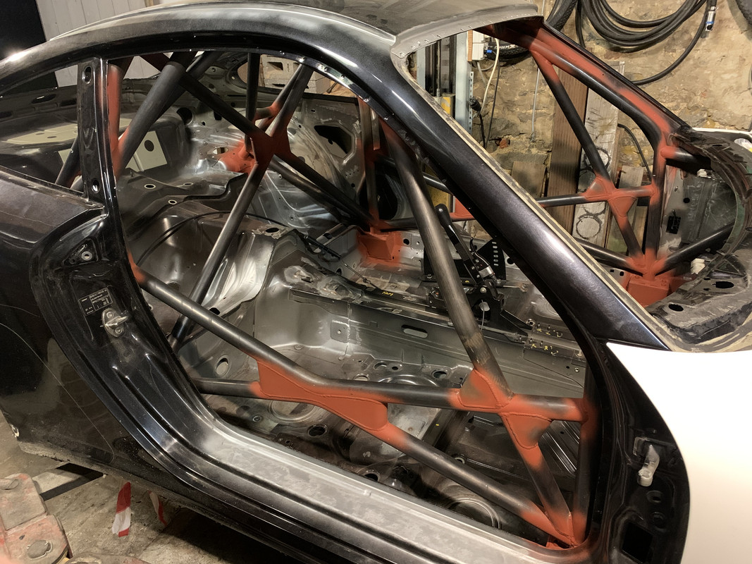

Top arceau monté par Nicolas Werver
Modification pour monter la roue de secours ET que le réservoir FT3 passe ... au milimètre :o

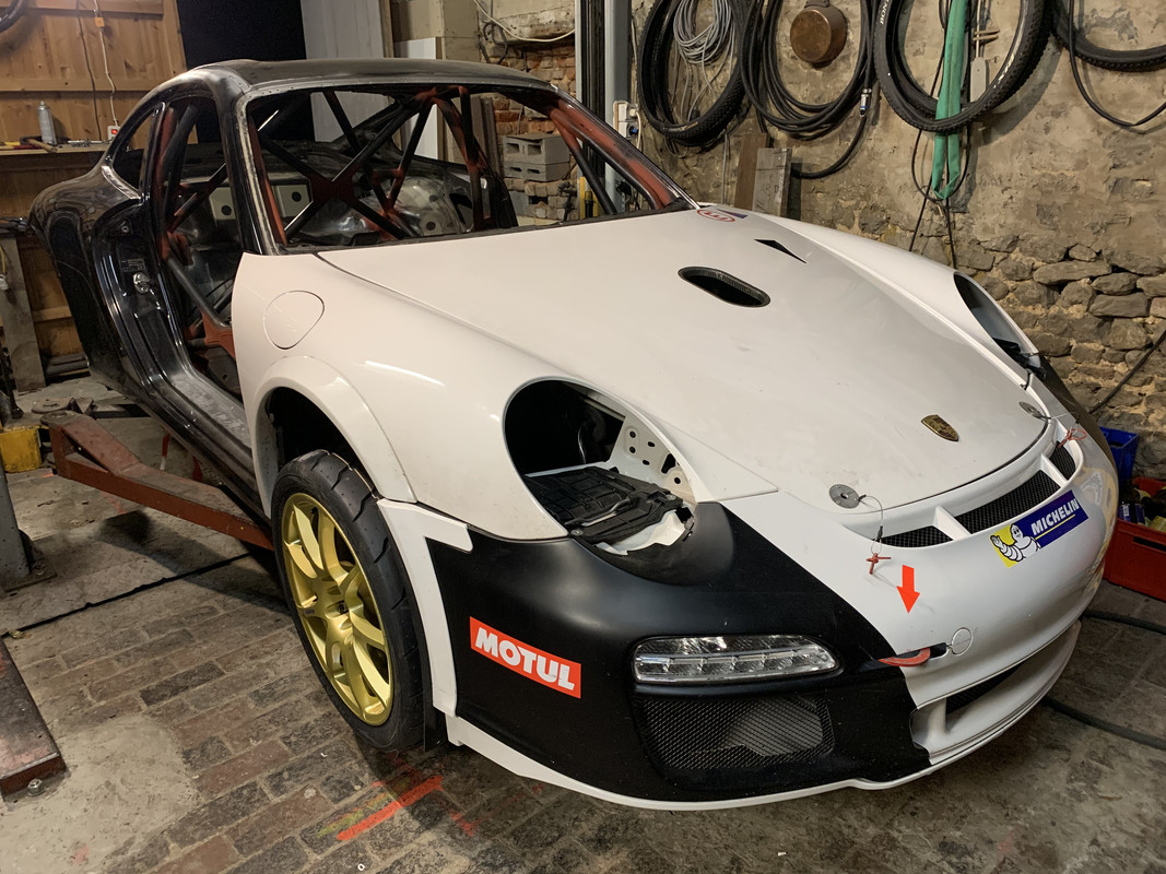

Ca commence à ressembler à une voiture
Je viens de la déposer en carrosserie pour poser un toit sans toit ouvrant et peinture toute blanche. Une chouette bande de jeunes passionnés qui font du très bon travail :thumbup:

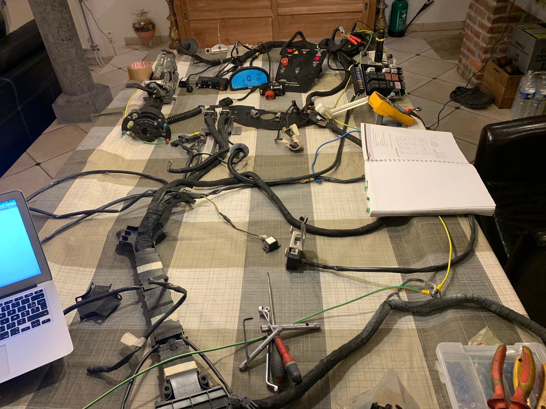

Là comme il fait frais dans l'atelier, j'ai squatté le billard familial pour attaquer le faisceau élec. Un cup 2011.
Je suis un peu perdu car je n'ai pas les plans élec. Et je ne trouve pas car ça à l'air de ne circuler qu'en MP :cool:
Donc si quelqu'un a ça ce serait bien sympa :thumbup:
