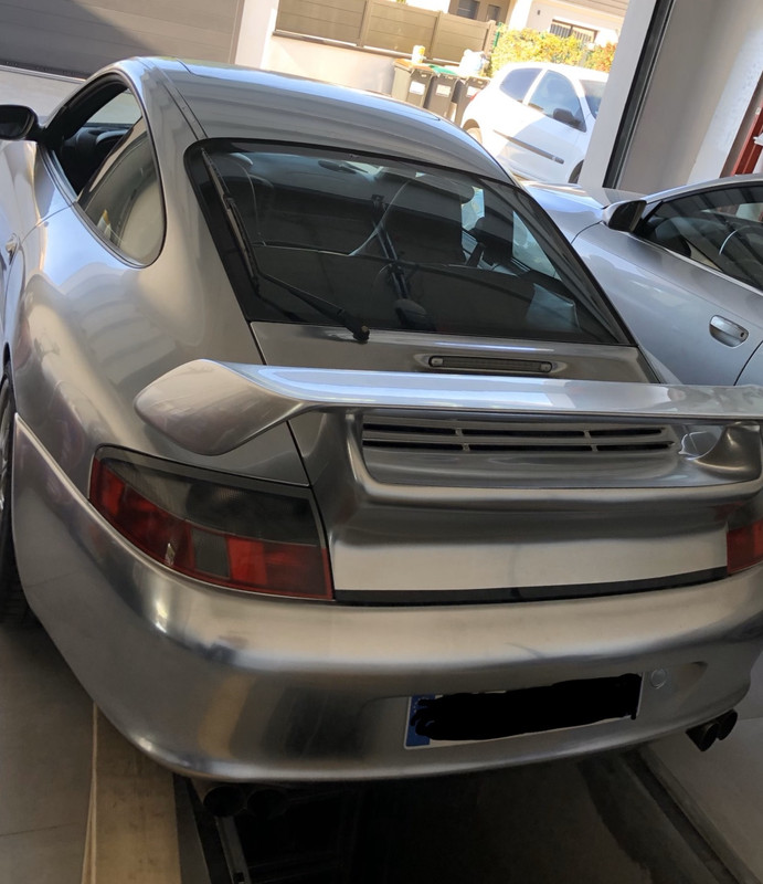

Bonjour à tous je vous en ce message car j’ai un souci avec l’ouverture du coffre arrière.
Depuis le début que je possède ma 996 aucun problème mais là il faut être à 2 pour pouvoir l’ouvrir.
Quand j’appuie sur le bouton d’ouverture j’entends bien le mécanisme d’ouverture mais il faut qu’une deuxième personne soit derrière afin de le soulever.
Auriez-vous une solution.
Un grand merci à vous.
Je vous mets une photo de ma voiture j’avais zappé d’en poster une lors de la présentation.

Peut être que le capot n’est pas vraiment... d’origine :o et qu’il,pèse un âne mort et qu’il manque les butoirs de réglages... aussi:)
Bref, il faut regarder !

oui regarde le reglage centrale et les butoirs sur les coté

Capot trop lourd, pas d’origine !
Manque butoirs réglables aux extrémités d et g
Serrure mal réglée
Voila;)

Capot arrière probablement trop lourd avec l'aileron et, peut-être, une tonne de mastic présent sur ce capot !!!

Le pauvre vérin, surtout s'il est usé, doit manquer de force pour relever le 1er cm au déverrouillage de la serrure.
C'est comme ça qu'on sait qu'un vérin est mort, avant même d'avoir ouvert le capot AV ou AR.
Avec un capot AR non d'origine et beaucoup plus massif, la difficulté est encore plus grande.

A longueur égale, on peut installer un vérin plus fort ...
Sur le vérin est noté la force en "Newton" , donc remplacer l'ancien par un plus puissant avec la même longueur et le même filetage ...
