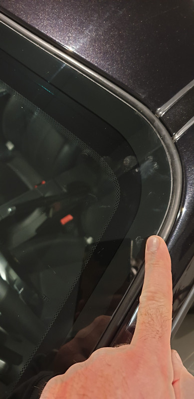

Bonjour a tous,
Apres un impacte sur pare brise , mon assurance m'envoie dans un garage pour faire le remplacement de celui-ci,
Je vous montre un photo explicite, maintenant j'ai un bord gris et plus aucun visibilité du numero de serie !!
Ma question est ce normal ??????
Je precise qu'il est bien posé et que tout fonctionne
Selon le garage la ref est bonne !!?!?!? Qu'en pensez vous svp ??
Messages : 106
Enregistré le : 27 avr. 2019, 23:32
Je viens de trouver un QR CODE qui me renvoi a ce lien .
https://qrcode.im.saint-gobain.com/en?i=5801701100
Bah visiblement RAS.... mais vos avis m'intéressent !!

Moi ce qui m'interpelle le plus c'est l'absence de visibilité du numéro de série. Je me demande même si c'est légal... (Genre refus au CT...)
Soit il y a de la colle sur le numéro, soit ils ont coupé la languette supportant le numéro avec l'outil utilisé pour décoller l'ancien pare-brise

Pour repondre a ta question le numero est bien en place derriere , j'arrive a l'apercevoir avec une bonne souplesse et une torche
Pour info la Macif missionne un expert pour trancher ça ( ils sont reactif....) maintenant j'attends qu'ils me contactent et puis rdv chez le réparateur pour debattre..

Ce n'est pas un origine, voila tout!

C'est ça, il te dit que c'est la bonne ref.....sur Oscaro oui....sur son catalogue de pièces d'origine "compatibles"....
Surement pas commandé chez Porsche.

Ne t’inquiète pas si il y a un expert ils vont te le changer ton pare brise sinon tu risque d'avoir des problèmes au contrôle technique qui ne saura pas identifié ton véhicule.
Mais sache que normalement tu n'est obligé d'aller dans un centre agréer pour remplacer ton pare brise ni pour les réparation de ton véhicule tu perd quelques fois le bénéfice de la prise en charge tout dépend de ton assureur mais tu est remboursé rapidement par ton assurance.
Perso le miens je l'ai fait remplacé en centre Porsche 1200 euros de mémoire et j'ai été remboursé sous 3 jours la qualité du verre chez les réparateurs est loin d'être la même que l'origine c'est un technicien de chez mondial pare brise qui me la dit qui était lui ancien de chez car glass et d’après lui chez mondial ils montaient des pare brise de meilleurs qualité que chez car glass .Après cela dépend du centre j’imagine.

voici quelque info , la bande autour du pare-brise ne se voit pas en pleine journée... oui c'est effectivement bizarre mais elle n'est visible que lors d'éclairage artificiels...
C'est un st gobain .... donc il est reglo en terme de qualité et de performance...
Je n'ai pas constaté de bruit particulier même a haute vitesse
Concernant la fenêtre du code VIN ... apres conseil de l'expert ce n'est pas obligatoire.... cependant elle reste visible (en se contorsionnant ... il faut l'admettre)
Donc je vais en rester là malgré leur proposition de remplacement... franchement j'ai même lu sur des forums que pas mal de propriétaires masquaient cette fenetre car il y avait un risque de faire un double des clés....
