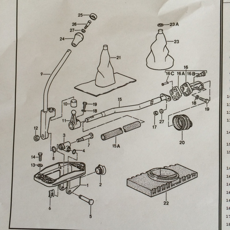

Suite à un petit bruit au niveau du levier de vitesse, je souhaite démonter la console pour aller voir ce qui ce passe.
J'ai réussi à sortir les 2 vis latérales à l'avant de la console. Par contre, je n'est pas compris comment accéder à celle située sous la moquette à l'arrière (vers levier de frein à main).
Quelqu'un aurait-il une astuce ?
Merci par avance

bonjour il faut tirer sur le tapi vers l arrière pour dégager la vis
remplacer la cuvette et le guide en plastique placer un o ring comme sur la note ci jointe

J'ai remarqué que qu'un joint était également HS. Le joint n°2 mentionné sur le PET (friction ring 95042422403).
La cuvette est-ce la pièce n°10 du PET (ball socket 91142413901)
Le guide est-ce la pièce n° 3 du PET (shift-leaver bearing 95042412401)

il faut changer le 2 et le 10 et placer un o ring comme plus haut
sur la mienne de 89 j ais juste remplacé les deux pinces et pas l oring car je n avais pas la note a cet époque mais plus de bruit depuis 40.000km
