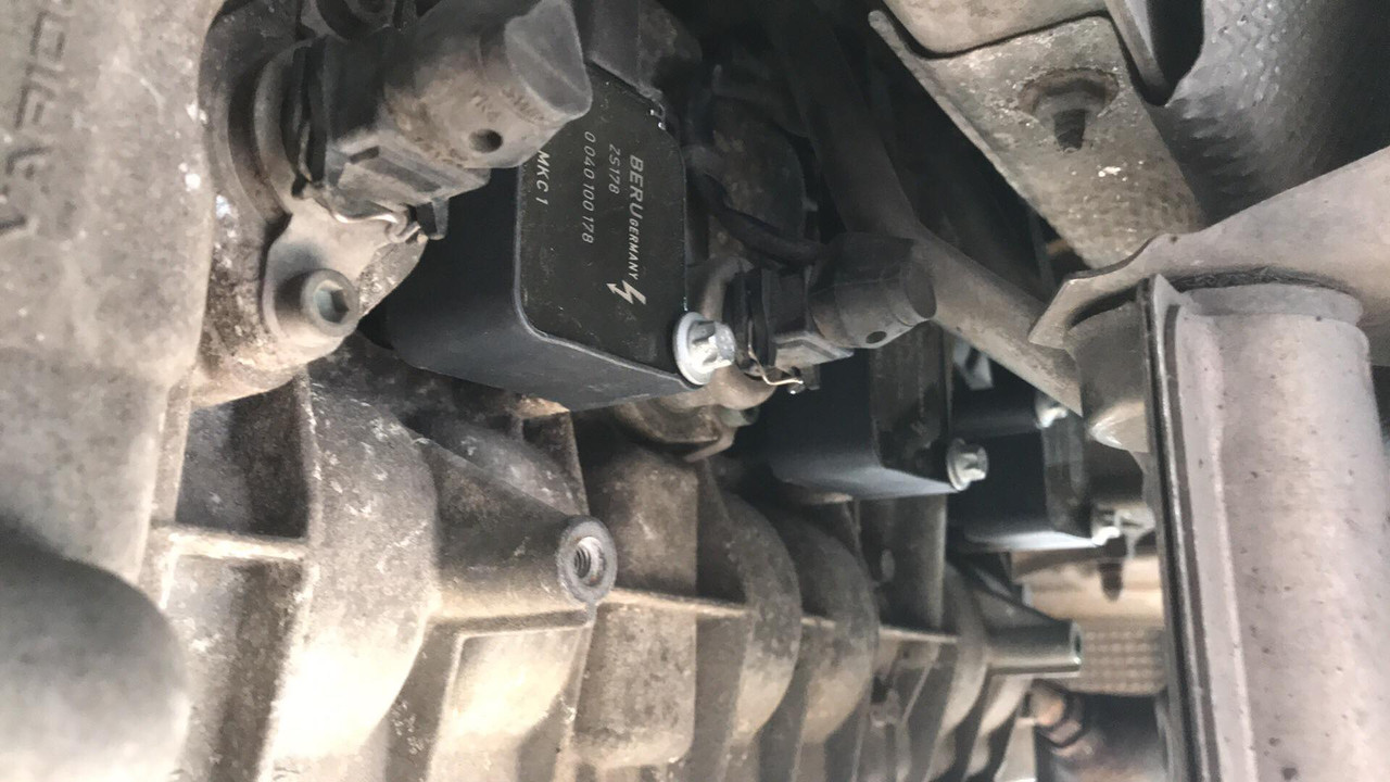

Petite déconvenue aujourd’hui avec ma Targa 3.6, je roule sans problèmes 70 Km, m’arrête pour faire le plein et après j’ai eu des difficultés à redémarrer... le moteur se lance quand même tourne rond et tiens correctement le ralenti...
Mais si je tente de dépasser les 4500 Tr/min j’ai des ratés.... sinon les 150 Km suivant se sont bien passé en restant sous les 4000tr/min par sécurité...
Mes bobines ne sont vraiment pas belles (corrosion et fissures)je le sais .... je comptais les changer la semaine prochaine avec les bougies...
À vos avis.....

bonjour , les bobines peuvent être la cause et c' est probable mais je viens d' avoir la même chose avec des bobines changées récemment et le pb venait du capteur PMH qui générait un pb à chaud avec pb de redemarrage et ratées à partir de 4500 tr / mn et à froid rien .

Bobines et bougie changées !! Nickel j'ai pu respecter le couple de serrage des 6 bougies, ma clé dynamo passe juste !!
Bon sinon le problème est toujours là !!
J'ai pu faire une lecture des défaut... résultat:
"P003335 crankshaft position a circuit"
C'est bien le capteur de vilbrequin (PMH) qui me fait une blague....
Plus qu'à attendre la pièce !

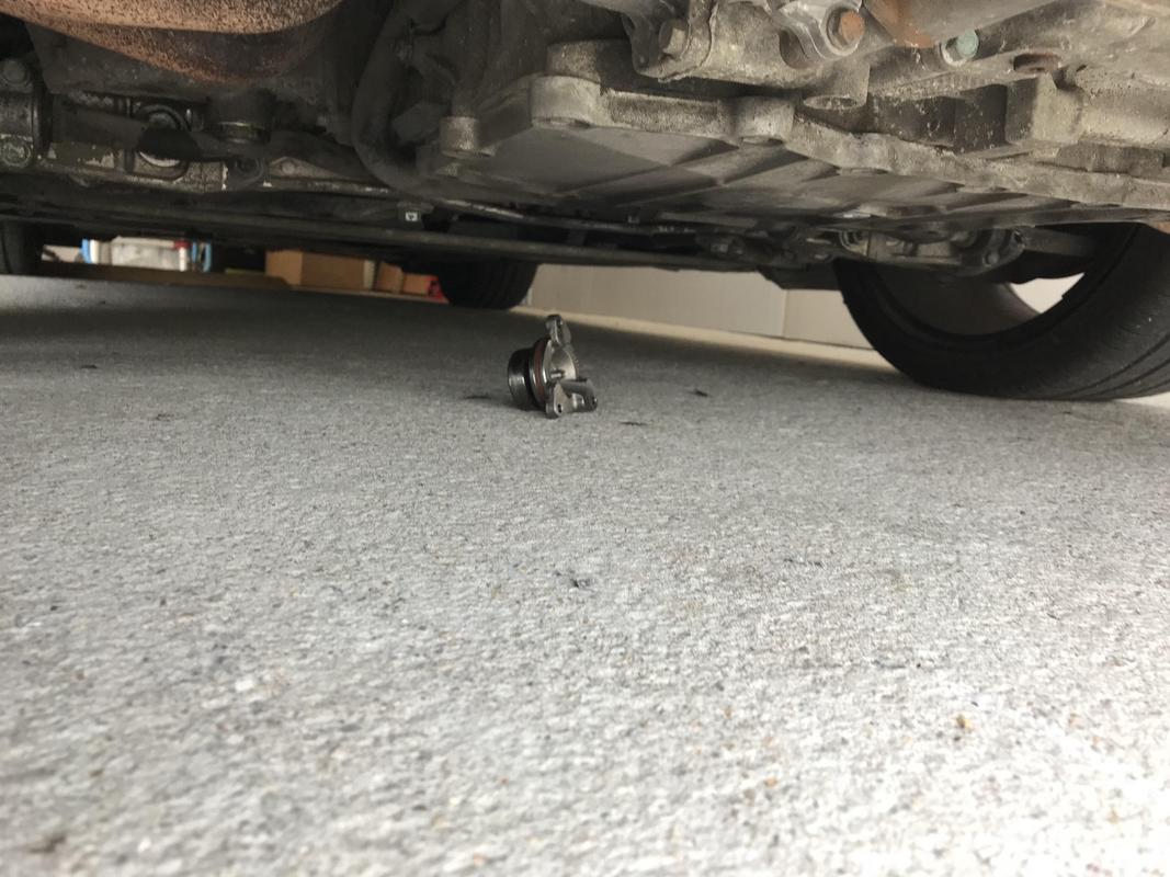

Bon.... comment vous dire.... c’est bon, le problème est réglé !

Donc après avoir identifié le problème qui était le capteur PMH (capteur de vilebrequin), j’ai commandé un nouveau est c’est parti, il devrait en avoir pour 10 min! Ça c’était la théorie !
Impossible de le bouger!!!! J’ai tout fait : dégripant, pince, tournevis, moteur froid, moteur chaud..... après 4h, j’ai abandonné !

On arrive bien chez Flat56. Allez 1h grand MAX je me dis , pour un pro avec un pont, ça va être facile ! Bah non....
Après 1h d’essais.... Ce p**ain de capteur ne vient toujours pas!! Et il commence même à casser....
On décide de déposer la boîte !
Chapeau ! Boîte au sol en 20 min !!! Embrayage et volant moteur déposé !
Le capteur est déposé, mais pas sans mal!!!!

Revenons au capteur, nettoyage des portées qui sont oxydé (oxyde d’alumine), graisse cuivré et pose du nouveau capteur !
Il n’y a plus qu’à tout remonter !!!
Opération fait en 2h (hors temps de la tentative d’avant)
