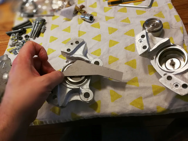

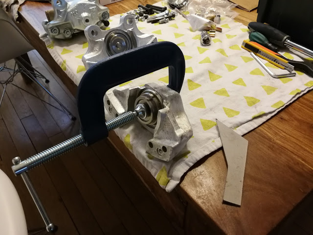

Dans ton cas profites que tes étriers soient encore reliés au durites pour faire sortir les pistons à la pédale. Une fois démontés complètement c'est un peu plus compliqué.
Sinon pour le remontage des pistons bien veiller à l'orientation des pistons. Tu peux acheter la cale spéciale au bon angle préconisé de 20 degrés. Perso je l'ai fabriqué.

Je me demande à quoi sert l'angle de 20° sur les pistons??
Je l'ai vu après le montage de deux pistons, donc pompe hydraulique, nettoyage et remontage :mad:
Messages : 1719
Enregistré le : 01 mai 2007, 09:56
Limiter les couinements des plaquettes

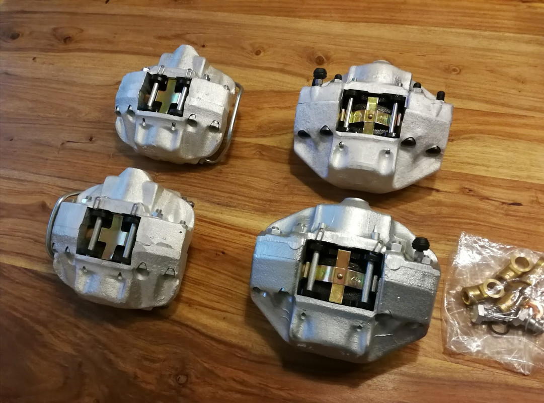

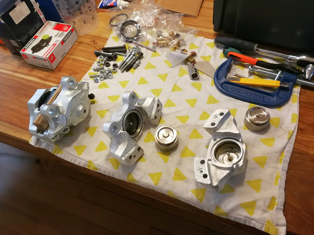

Voilà c'est refait ...
- Changement des pistons
- Changement des joints
- Changement des plaquettes
- Nouvelle huile de freins
Ce fût un peu galère pour extraire les pistons ... après réflexions et essais, ils sont sortis à l'air comprimé (après avoir créé un outil spécial LOL)
Je vais trier les photos et en poster quelques unes pour celui qui devrait les refaire bientôt ;-) ... Finalement, ce n'est pas trop compliqué, mais il faut être patient et à deux, c'est plus simple.
