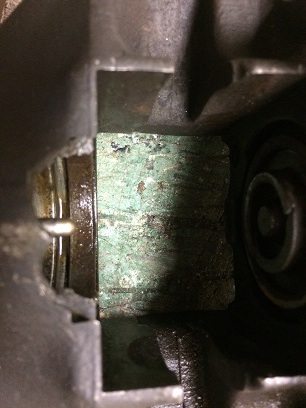

l'étrier arrière droit de ma 912 TARGA de 1969 c'est cassé.
Malheureusement l'étrier ne se fait plus.
La 912 est équipé des freins arrières de 911 T, avec disques non ventilé.
Si quelqu'un avait cela, ou connaitrait quelqu'un qui a, ça serait super.
Ou bien si quelqu'un sait si on peu juste remplacer le disque par un disque ventilé, l'étrier se fait pour les disques ventilé.
si je ne trouve pas, une 912 mourra dans mon garage
Merci à tous

La seule différence entre ventilé ou non est l'entretoise intermédiaire.
Il suffit de l'enlever pour un montage à disque plein.

Salut
je ne me risquerais pas à la dépose de l'entretoise sur l'étrier, car il faudra ensuite assurer l'étanchéité entre les deux demi étriers. Et là, c'est pas gagné
Messages : 378
Enregistré le : 10 oct. 2016, 15:28
Il y a un joint torique ou 2 qui font l'étanchéité

Salut
l'étrier à cassé lors de la sortie du piston.
J'ai commandé des étrier chez PMB Performence, en espérant que cela soient les bons.
