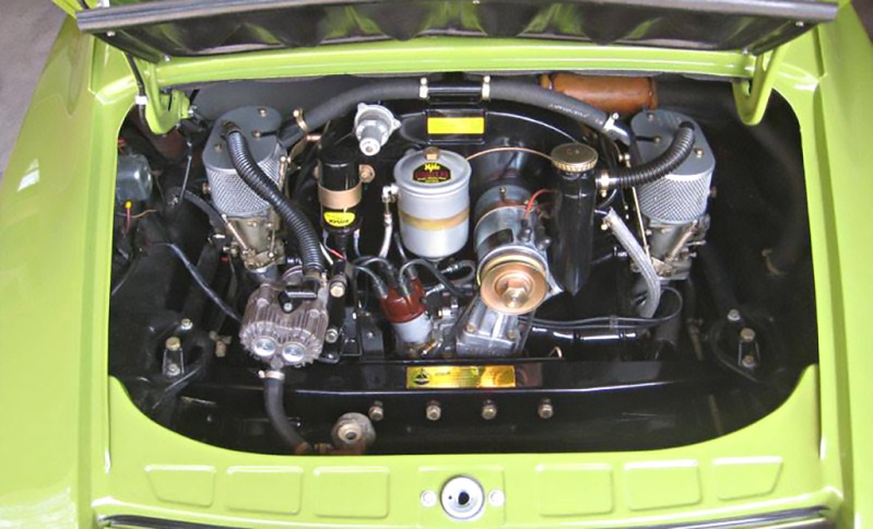

Salut à tous
quelqu'un sait ce qu'est l'appareil qui est branché sur le carbu gauche
Messages : 7758
On dirait un compresseur mécanique, un accessoire dont les américains raffolent ;)
Souvent monté sur les moteurs de Cox ...
Messages : 1565
une sorte de pompe a air :question:
Messages : 31322
c'est une 912 RUF ... 400 cv :o :thumbup: :D

Messages : 7091
Il s'agit d'un système de récupération des vapeurs il me semble, un truc par rapport à la pollution pour le marché US !
Sur ma 69, j'avais un autre système avec un truc à dépression, via l'allumeur qui agit sur la tringlerie des carbus. et il me semble
que nous en avions parlé ici par rapport a des "buses" sur les culasses prévus pour cela !
JLC :D

Oui, j'avais comme toi sur la mienne, la capsule à dépression sur l'allumage, qui jouait sur l'ouverture des papillons.
Je connais un gars qui à ça sur sa 912, il me dit que c'est un turbo ??
JLC :D
Messages : 1565
ca envoie de l'air dans les carbus :o
Messages : 2883
Déjà, en 1969, les constructeurs allemands trichaient!
C'est une pompe à air qui injecte de l'air dans l'échappement; c'est à dire qui dilue les gaz d'échappement afin d'obtenir un pourcentage de "polluants" moins élevé!
C'est un peu comme le Ricard, plus on ajoute de flotte plus il semble "léger"................... mais à la fin on a la même dose d'alcool!

Voilà, comme déjà dit par ailleurs, c'est juste le système antipollution de l'époque... Rien à voir avec une turbine ou turbo d'époque.

Salut Eric !
je confirme Bruno . C'est un système de dépollution qui en 1969 était spécifique aux USA - Etat de Californie
