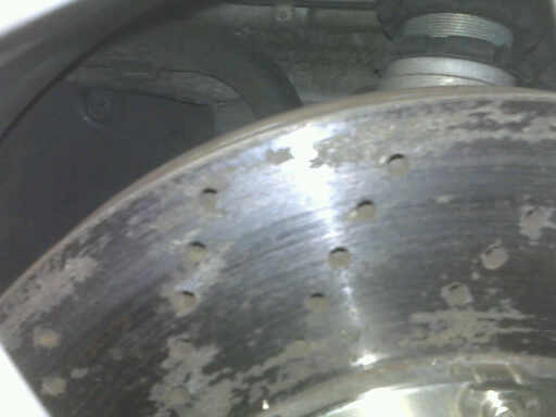

Dans l'autre post, on parlait d'un problème d'oxydation de carbone à haute température quand je parlais de surchauffe,
Est-ce donc cela l'oxydation en question ?
Membre cotisant n°5550
Messages : 5793
Pour info, les freins céramiques viennent de la technologie ... des ascenseurs :o !
Disons que si les câbles cassaient, il fallait freiner la cabine ;) . Mais si la cabine était surchargée, allait trop vite ou autre (voir tous les films catastrophes dédiés :D ), les freins chauffaient et perdaient grandement de leur efficacité :o ... D'où les freins carbones céramiques, dont l'efficacité de freinage augmente avec la chaleur ;) ...
Leur intérêt est je pense lié à l'endurance, plus qu'à leur mordant :P !
