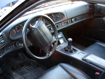

volant avec airbag + rangement fermé (tout à droite) sur une 968 "standard".
