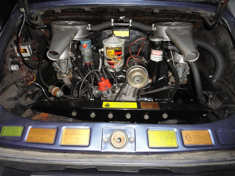

j'ai mon allumage à régler sur ma 912 de 1969
Comme elle vient des USA, elle a un allumage avec la capsule à dépression (ancien système antipollution qui jouait sur l'ouverture des papillons).
Je n'arrive pas à voir quel type d'allumage j'ai (22, 31, autre)
Je dois le régler à la lampe strombo, mais je ne connais pas les ° et à combien de Tr/Mn cela se fait.
Si quelqu'un à la réponse.
Merci d'avance

Salut !
Alors, tu as réussi à te procurer un pistolet strobo à déphasage ? Impec' !
Pour l'allumeur, comme je sais que Olivier a révisé ton moteur et il ne t'a rien dit sur l'allumeur, c'est que ce n'est pas un 009. Par ailleurs, il y a la capsule de dépression : il y a de fortes chances que ce soit un 061... Mais pour voir c'est simple, il faut tourner l'allumeur jusqu'à voir sur le corps toute la référence bosch. Là tu prends les 3 derniers chiffres et tu auras la réponse...
En ce qui concerne l'avance, voici une base :
Là tu peux voir que l'avance théorique du 061 est identique à celle du 031 (identique sauf pour la capsule, à ce que je sais) : 5° à 1000 tours et ça plafonne à 26 à 2500/2600 tours. Donc, si tu la cales à 3000 tours ça ira AMHA. Mais les pris auront peut être plus de précisions, voire même un autre avis : dans ce cas, mieux vaudra suivre leur avis !
En tout cas tout est toujours théorique : dans la réalité il peut y avoir des petits écarts...
