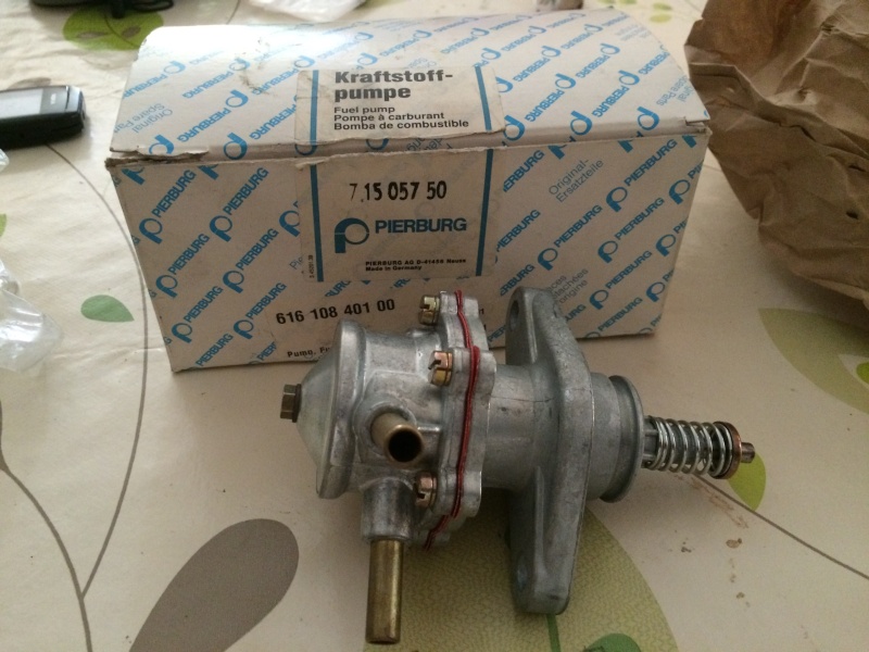

J'ai reçu ma pompe à essence d'origine.
Est ce compliqué à monter?? Ou bien est ce qu'il n'y a que les deux vis à démonter et juste à remettre la nouvelle??
Merci pour vos réponses

Deux écrous à visser et deux tuyaux à brancher..... sans oublier de mettre le joint torique sur le corps de pompe (il n'est pas présent sur la photo).
Au préalable, il faut démonter la petite tôle sous la pompe.

Je n'ai pas de tôle sous la pompe ??

Alors c'est encore plus simple à monter :D

Elle a l'air de bien fonctionner car quand j'appuie sur le ressort ça aspire grave sur un tuyau et souffle bien sur l'autre

un belle pièce d'origine ! :thumbup:
Il faut en mettre une.........

3k5g6 a écrit :
Je comprends plus, il faut l'enlever ou en mettre une !!!!!
Messages : 2883
Pour démonter l'ancienne pompe et mettre la nouvelle il faut démonter la tôle sous la pompe à essence.
Si tu n'as pas cette tôle, il faut en acheter une et l'installer après avoir monté la nouvelle pompe à essence.
