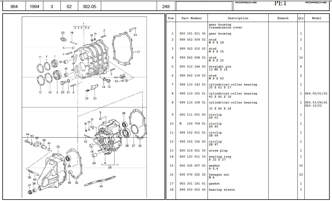

Cest loin d'être possible sur une boite de 964 c4 de passer en 2 Rm , il me semblait que c'était la seule boite sur la quelle c'était même impossible . Renseigne toi bien . Pour les boîtes 6 de 993 , le nez de boite est resté indisponible pendant longtemps , javais même cherché aux usa sans résultat , il me semble qu'il est de nouveau dispo chez porsche mais $$$$$$$.

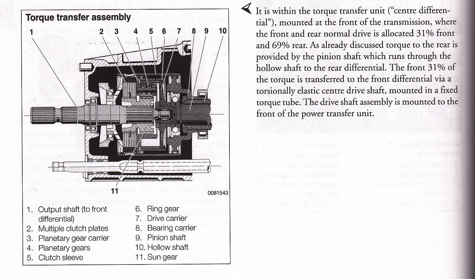

Je pense que Laurent à raison
La boite de 964 C4 est très particulière avec des arbres imbriqués (un peu comme celle de la 959)
Elle n'a rien à voir avec une boite de 964 C2

Sur les 993 c'est beaucoup plus simple
Les boites de 993 C4 n'ont rien à voir avec celles des 964
Au bout de la boite, il y a deux arbres, dont un dans l'autre qui est creux, en sortie de différentiel Av/Arr.
Donc je suppose que ce n'est pas vraiment modifiable, mais si ça se trouve ça l'est.

Disons que c est possible en fait , mais il faut ce nez de boîte ;)
Quasi impossible a trouver.......
Je vais qd même pas monter une boîte 6 de 993:D

tu connais la référence de la pièce ?

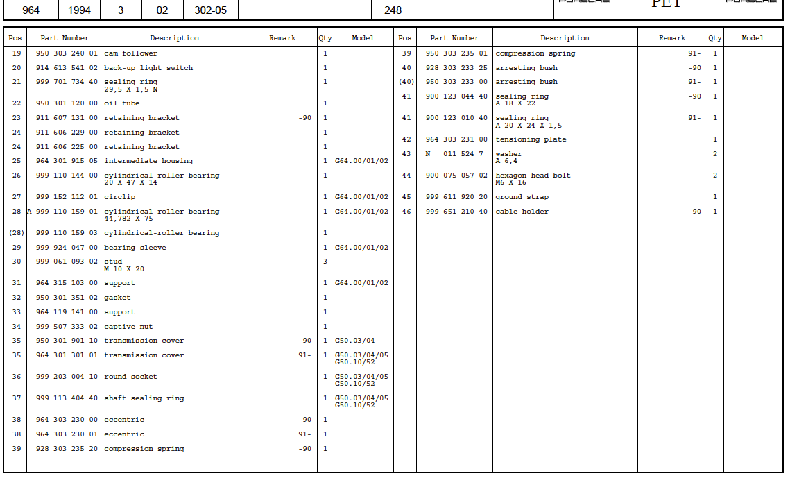

non.
Messages : 5322
Membre cotisant n°4152
Messages : 6935
Manu75010 a écrit :
950.301.901.10 (->90)
964.301.301.01 (91->)
J'ai bon ?
Voui ! , avec un R .
Membre cotisant n°890
Messages : 4386
Voui
Messages : 6935
Je vais essayer de voir dans la région si je t'en trouve une . celle ci je la garde en secours pour mes boites 5 . Sinon il me semble avoir vu quelque part qu'elle est de nouveau dispo chez Porsche classic . J'en cherchais une pour ma boite de 993 Cup qui est tombée dessus , comme c'était introuvable j'avais du acheter une boite de 996 Cup d'occase pour récupérer cette pièce en attendant que l'autre soit ressoudée ! du coup j'aurais une boite 6 de secours pour la saison ....
