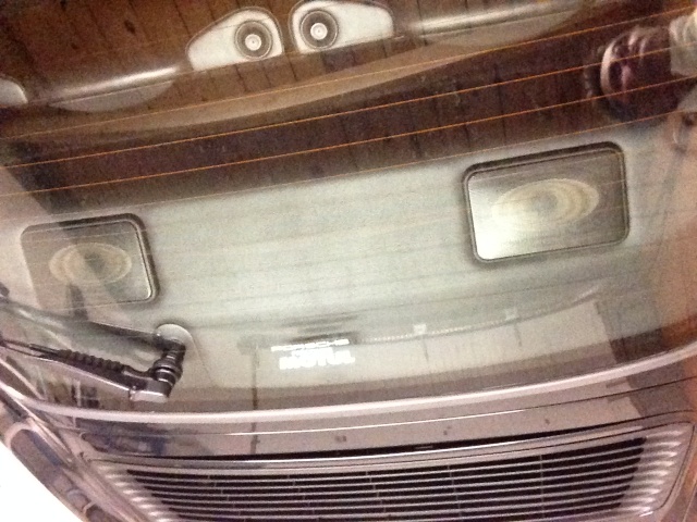

Je peux prendre les mêmes HP que toi à l'avant mais je crois qu'à l'arrière, sur les coupés, les HP d'origine sont rectangles. cf photos.

@ th20100 (Vincent ?)
ci-joint photos de mes HP arrière : apparemment ce sont ceux que tu recommandes et qui seraient liés à l'option Hifi M490.
ça veut dire que j'ai cette option dans la voiture ?? :-)
[hr]
(oui, je sais... je n'aurais pas dû les fixer au plafonnier.......:D )
soit tu as l'option M490 sur ton etiquette, soit un ancien proprio les a monter en lieu et place des enceintes "de base"
dans les deux cas tu as ce qui se fait de mieux en "origine" ;)
apres il y a surement plein d'autre enceintes encore mieux mais pas d'origine :cool:

Quelqu'un saurait me dire comment s'enlève les hp arrière ?
Je voudrais conseil avant de tout arracher ! ;)
Membre cotisant n°790
Messages : 8169
ils sont soit visser par le dessous a la plage arrière :o (comme c'etait pour moi) mais je ne suis pas sur que ce soit d'origine : il te faut donc démonter ta plage arrière :D
soit il faut enlever la grille et tu aura accès aux vis qui sont vissées dans la plage arrière
a mon avis, tu dois pouvoir faire sauter la grille :) tu verra bien si tu as les tetes accessibles

On peut faire sauter la grille en étant très soigneux, mais normalement, le HP se présente d'un bloc.
C'est comme ça qu'ils sont vendus chez Porsche.
