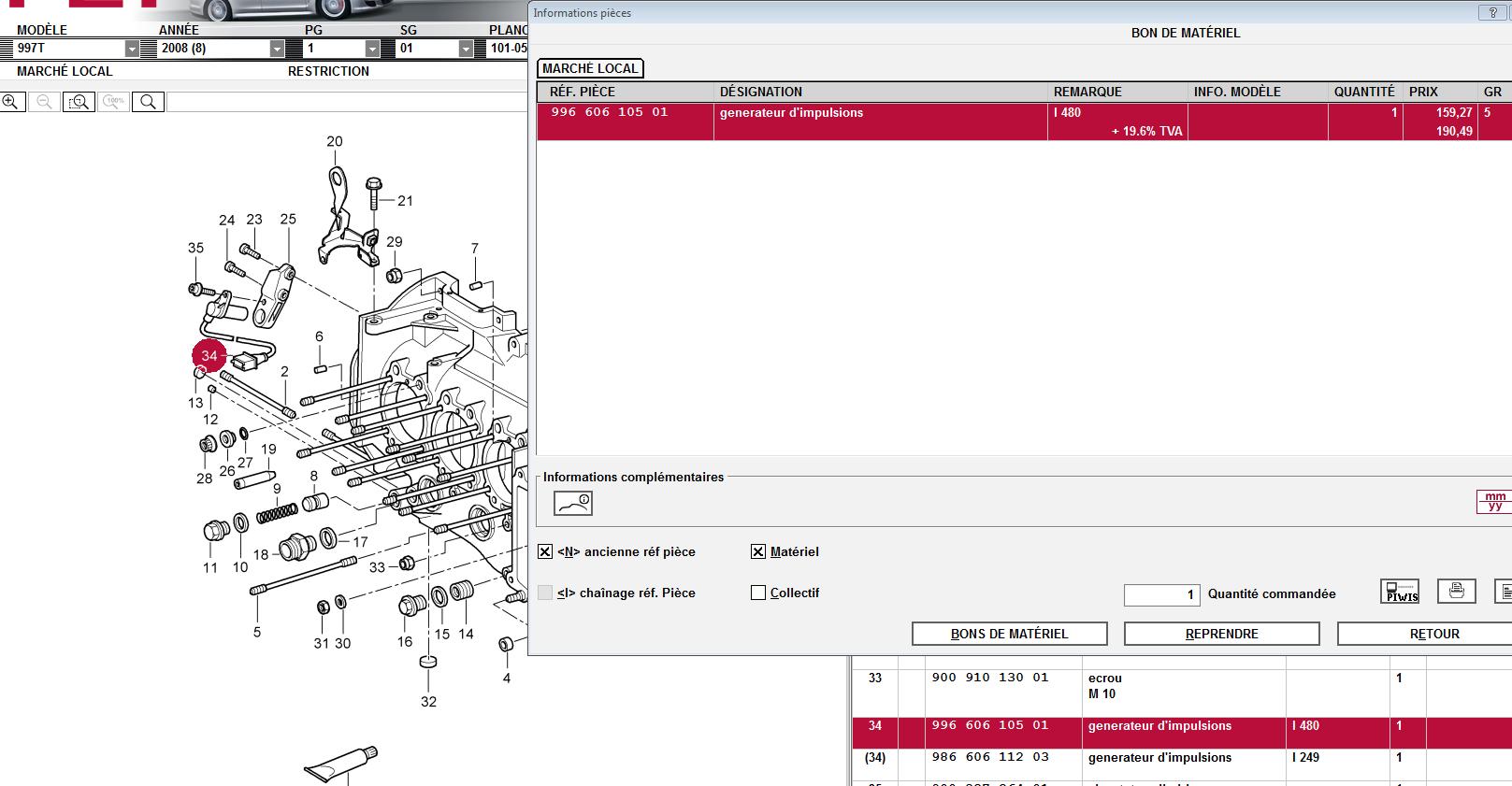

Messages : 37
Enregistré le : 12 sept. 2013, 00:25
Voici le devis, il faut savoir que ce dernier ne comporte pas la main d'oeuvre + 90% des pièces sous garantie. Il s'agit juste de la partie à rajouter une fois le moteur déposé...
