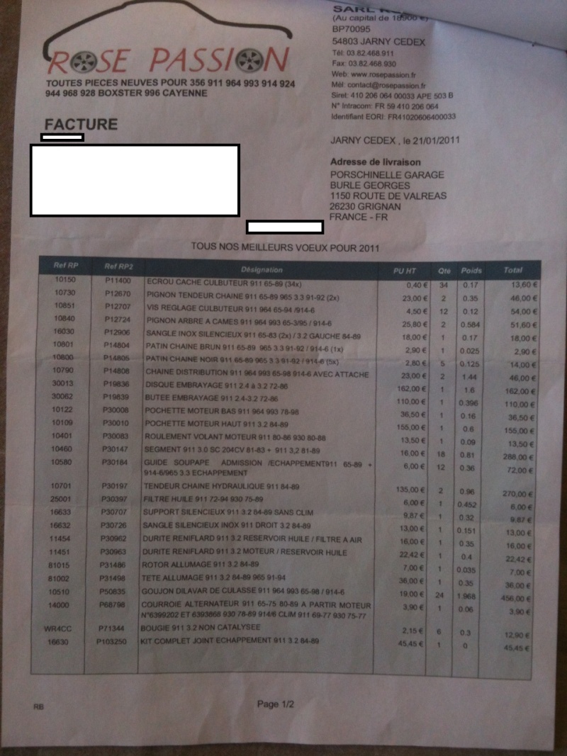

en discussion avec un vendeur d'une carrera 3.2, le vendeur me dit avoir fait une refection totale du moteur chez Porschinelle...
ce serait un garage independant expert en porsche et cox....
le vendeur se serait fournit tout un lot de pieces chez Rose Passion et l'intervention se serait faite chez l'indépendant Porschinelle....
quelqu'un connait il cette indépendant:question:
[hr]
je suis un peu perplexe sur la refection moteur.......pour moi le bas moteur n'a pas été refait :question:!?:question:

oui, c'est ce que je me suis dit....
pas de trace de changement de coussinets et de pompe a huile....
Messages : 2883
121 heures pour refaire un haut moteur?

121 heures me parait énorme aussi.....
auto-entrepreneur?......ça explique sans doute le " TVA non applicable " et les 27€/H

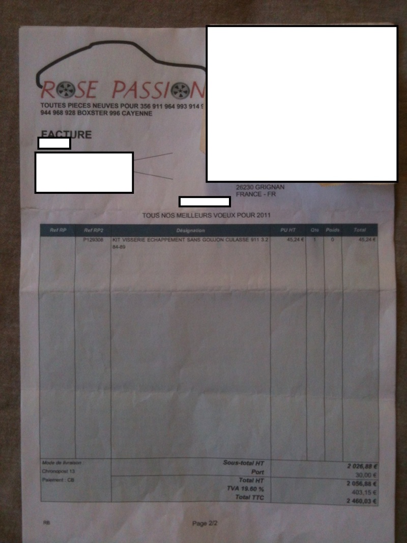

Il n'y a que la page 1 des pièces

soit environ 5900€ pour la refection moteur avec vidange boite et pieces+huiles......
[hr]
vous avez les deux pages des pieces et la MO fait par Porschinelle
