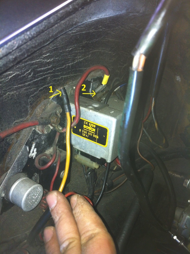

la photo pour expliquer comment démarrer depuis son moteur.
Une fois que le contact est mis au neimann, faire toucher le cable 1 sur la cosse 2
Messages : 769
Enregistré le : 16 juin 2003, 09:24
Oui mais cela ne va pas plaire à Gédéon si t'expliques aux voleurs comment piquer une 912....;)
Mais avec ta méthode tu ne court-circuites pas le contacteur puisque tu mets le contact à la cléf préalablement.
Pour tester ton démarreur à coup sur et le discriminer il faut le tester en alimentant directement le soléno avec un câble venant directement du + batterie sans mettre le contact avec la cléf. Le moteur ne démarrera pas mais le démarreur brassera le moteur.
Messages : 415
Enregistré le : 28 mai 2008, 12:07
sachant qu'il faut mettre le contact, je vois pas ce qui va aider les voleurs, sauf s'ils volent les clefs :D
