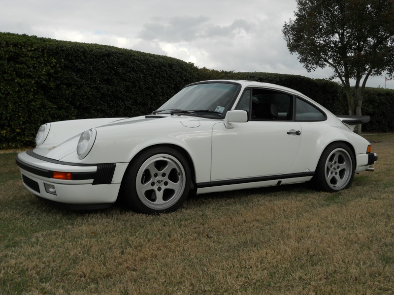

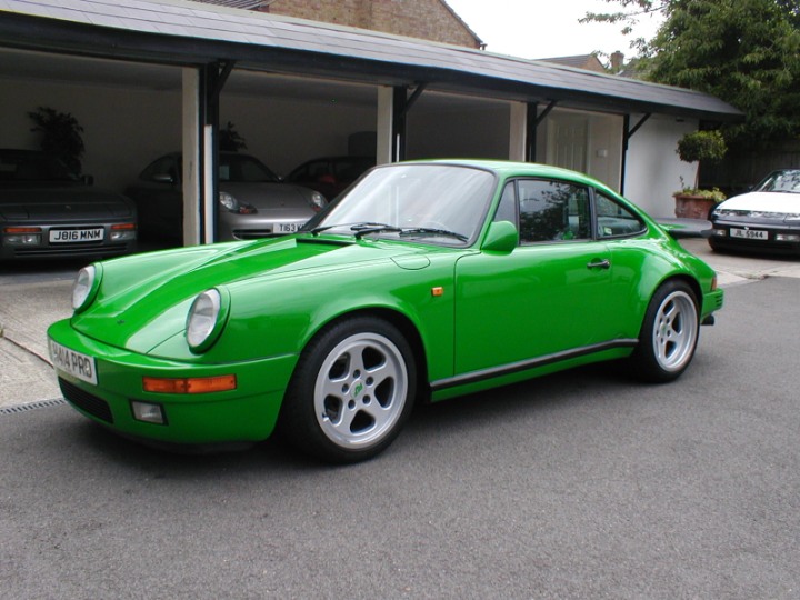

1. En 1ère approche, un type RUF pour moi, c'était ça:
2. Ou alors ça, si pas d'anti-brouillard:
Jusque là... C'est simple.
3. Ca se complique, avec cette version: toujours du RUF (cf. AB et clignos)?

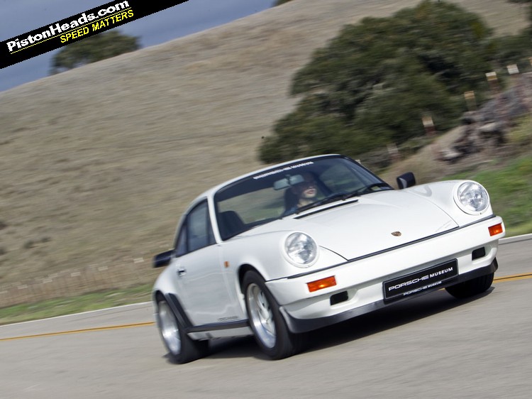

5. Et enfin, qu'est-ce donc que ceci? Le vrai PC de la SC-RS?:

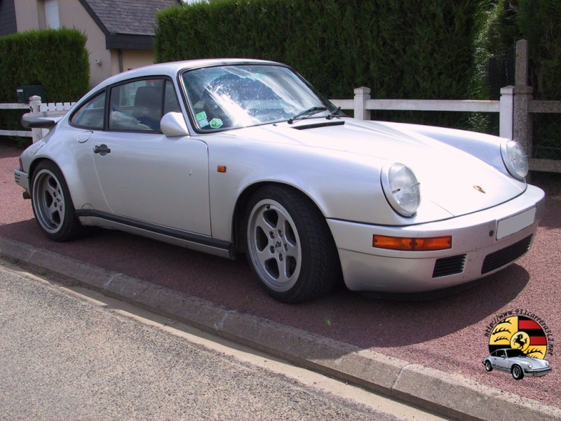

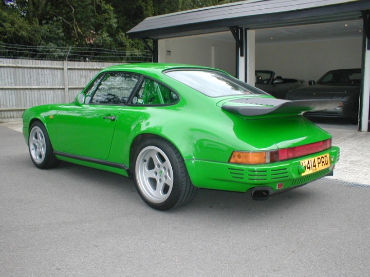

1. Ce que je croyais être le look classique RUF:
2. Mais voilà qu'il y a aussi celui-là avec les stries sur le côté, toujours véritablement RUF? :

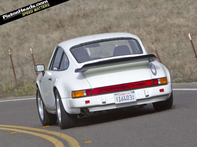

3. Mais donc qu'Est-ce que ceci: un PC de SC-RS pour caisse étroite?

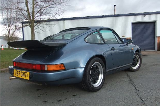

4. Et, ça alors, c'est quoi? Ni RUF ni SC-RS mais PC de 3.0 RS pour caisse étroite?
Alors, RUF, là-dedans, c'est quoi - en fait - le vrai design? Lesquels peuvent se prévaloir d'être period correct au moins dans le look à défaut de l'être dans le matériau?

Pour l'avant, 1 2 3 4 => Ruf avec anti brouillard ou prise d'air, les 2 existent... Pour les clignos, c'est selon la version US ou ROW comme sur toutes les type G
Pour l'arrière, 1 2 4 => Ruf ou autre... Les PC ont la même forme que d'origine aux aérations, bumpers et soufflets près.
Le reste on dirait SC RS oui.

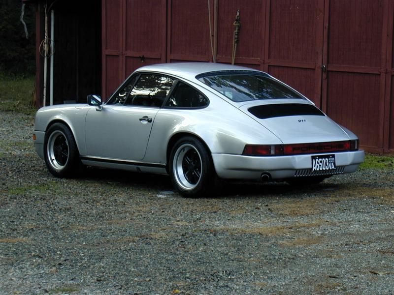

La mienne a des PC style origine en poly sur lesquels j'ai tout viré (baguettes, bumpers, soufflets) et rebouché les trous avant peinture :

Avant 5 et arrière 3, c'est le prototype de 911 3.2 Clubsport. Les boucliers sont globalement des versions pour caisse étroite de ceux des 911 SC\RS.
Une entreprise anglaise en fabrique. D'ailleurs, je pense que l'arrière 4 provient de chez eux.
La voiture verte (avant 1 et arrière 2) est une CTR "classique". Cela explique les ouïes dans le bouclier arrière, pour permettre à l'air chaud de s'évacuer.
Quelques CTR ont eu un bouclier avant "inspiré" des RS 3.0 , du genre de l'avant 3.

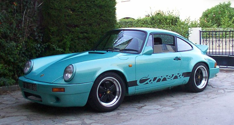

Les vrais RUF.... je parle de celle qui sont sortie de l’atelier du sorcier
Sont les photos numéro 1 la verte et la 2 la grise ....!!
Pour le reste certains acheter chez RUF comme la n° 5 la blanche ..et le reste divers dérivées plus ou moins réussi ....
Messages : 14072
La blanche n'a rien à voir avec Ruf, encore une fois.

Effectivement, SC/RS étroit, le kit est disponible chez EBmotorsport, une bonne alternative à ce qui ce fait généralement.
