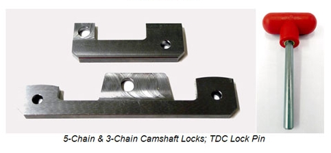

bonjour a tous je cherche a louer ou autres l outil pour caler la distribution de ma 996 c2 de 2000 merci d avance
Messages : 9438
Je vais peut être dire une connerie mais elle ne se cale pas toute seule ?
Messages : 4584
Elle se décale toute seule grâce au Variocam, mais le calage initial est bien à effectuer au remontage de la distri.
Il existe un kit dans les 800 € qui contient l'outil de bridage des 2 ACC d'un banc. Mais la procédure reste assez touchy.
Messages : 81
Enregistré le : 19 avr. 2009, 10:06
merci de vos reponse mais mettre 800 roros pour 1 seul calage cela fait un peu cher peut etre une personne du club qui a ca au fond de son garage contre soulte a+
Messages : 3670
La vérification du calage de la distirbution peut se faire grâce au outils de Pélican Parts.
2 types d'outils suivant le modèle de distri 3 chaines ou 5 chaines.
http://www.pelicanparts.com/cgi-bin/kse ... -106-08-13
