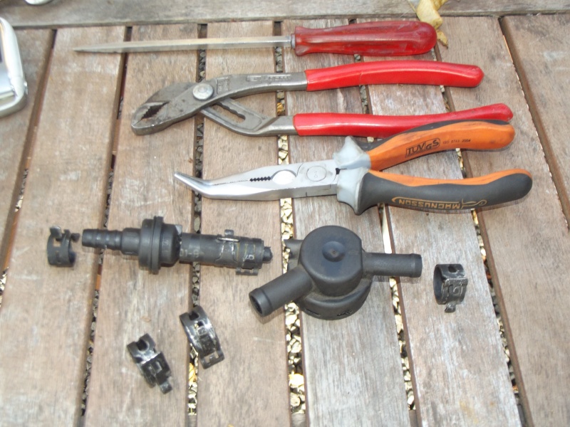

après avoir mis mon circuit de turbo sous pression, je me suis rendu compte que j'avais une fuite...
j'ai trouvé la panne, c'est cette vanne au dessus du plenum, mais je ne trouve pas la ref du capuchon cassé en photo ci dessous: alors les gars?? merci
c'est ce capuchon là:
qui se trouve au dessus de ça:
le poste ne question: https://www.club911.net/viewthread.php? ... pid3729623

996 110 215 71
Je me plante surement car nul en meca mais sur le plan que j'ai il me semble de la piece dont tu parle faire partie d'un ensemble avec un tube plus gros
Messages : 5327
Enregistré le : 14 août 2008, 09:47
Alors en fait c'est bien le gros tube sur ta photo
Mais sur le book référence la pièce du dessus fait partie de cet ensemble... J'ai pas trouvé le détail seulement a référence de la pièce globale comportant le gros tube et le bouchon du dessus que tu as cassé
Donc à moins que mon book soit erroné il semble bien que le capuchon soit vendu avec la pièce du bas
Non, tu as raison c'est bien cette pièce.
C'est ce qu'on appelle le plenum.
Ça ne se détaille pas et ça coûte la modique somme de 100.45€ TTC.

bon bas je vais commander le tout.... merci les gars

Zut , j'ai pas lu jusqu'au bout et je viens de voir après t'avoir envoyé un MP pour te dire que j'en avais un neuf à vendre que ça y est tu l'avais commandé.
J'avais eu une panne similaire , sauf que moi c'est le capuchon qui en charge se désolidarisait du plenum (7 mois pour trouver la panne !!!!).
J'en avais acheté un tout neuf mais au final j'ai mis un plenum en alu...
