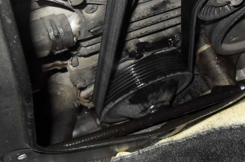

Si ils ont changé la courroie d'accessoire Polyrip lors de ta dernière visite, ça peut arriver que le roulement de pompe à eau ne supporte pas le remplacement..
Pour l'alternateur, si la garniture de la pompe fuit, des projections peuvent atteindre l'alternateur qui est assez haut par la courroie et les galets. ;)
Comme ici:
