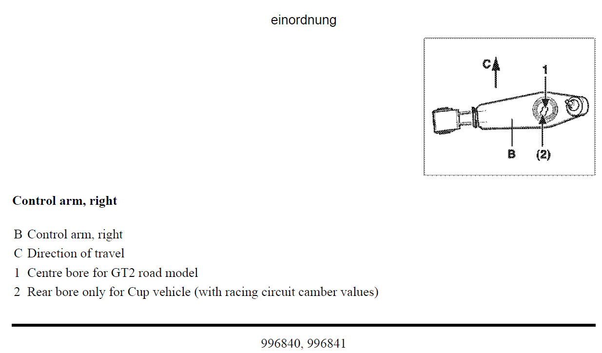

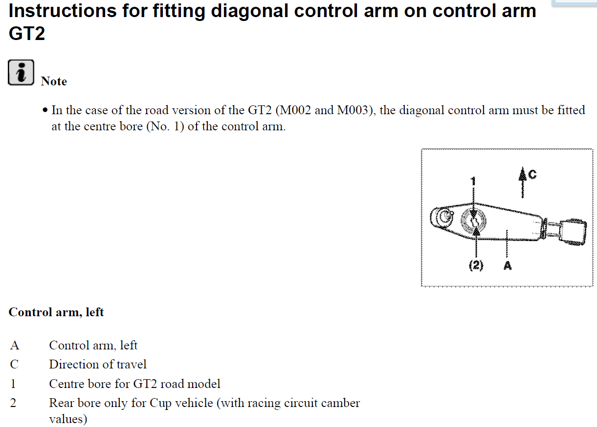

au fait,toi qui connais tout sur les 911:thumbup:sur les bras que j'ai monter y a un trou oblong ou viens se fixer le tirant,ça sert a quoi? reglage chasse??
merci d'avance

Pour les bras aucune idée mais voici ce que j'ai trouvé dans mes fiches.
Si ça peut t'aider, you're welcome ;)
