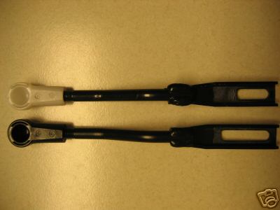

est ce que ce que tu as récupéré ressemble à ça ?

voilà, si c'est bien ça, il te faudrait ça, mais pour un 987
http://www.leboncoin.fr/equipement_auto ... tm?ca=12_s
je ne crois pas que la rotule se détaille , à vérifier ;)

Sinon ma rotule ne ressemble pas exactement à celle que tu montres en photo mais je sens que la solution n'est pas loin. Cette rotule doit surement être différente sur 987.

voilà, c'est la pièce que je te montrais ci dessus, mais pour 987
tu vois, c'est pas la ruine............... et assez simple à changer ;)

je pense ( si c'est comme sur 986 ) que la tête de la rotule qui à cassé est munie d'un filetage qui te permettra de régler la longueur ( une fois la pièce entre les mains tu comprendras )
le mieux, tu démonte l'ancienne et tu règles la longueur de la nouvelle à l'identique
tu monte ta nouvelle pièce et tu observes comment ça se passe ;)
Membre cotisant n°461
Messages : 19172
la partie encadrée en rouge est filetée et permet d'ajuster la longueur ;)
et le trou oblong à l'opposé permet aussi une réglage ;)
