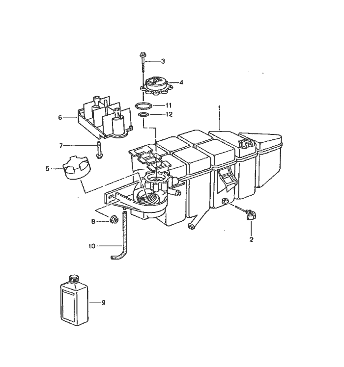

Je cherchais aussi le rôle de la goupille sur le bouchon (4). Il faut bien la soulever dans la porcédure de remplissage.
