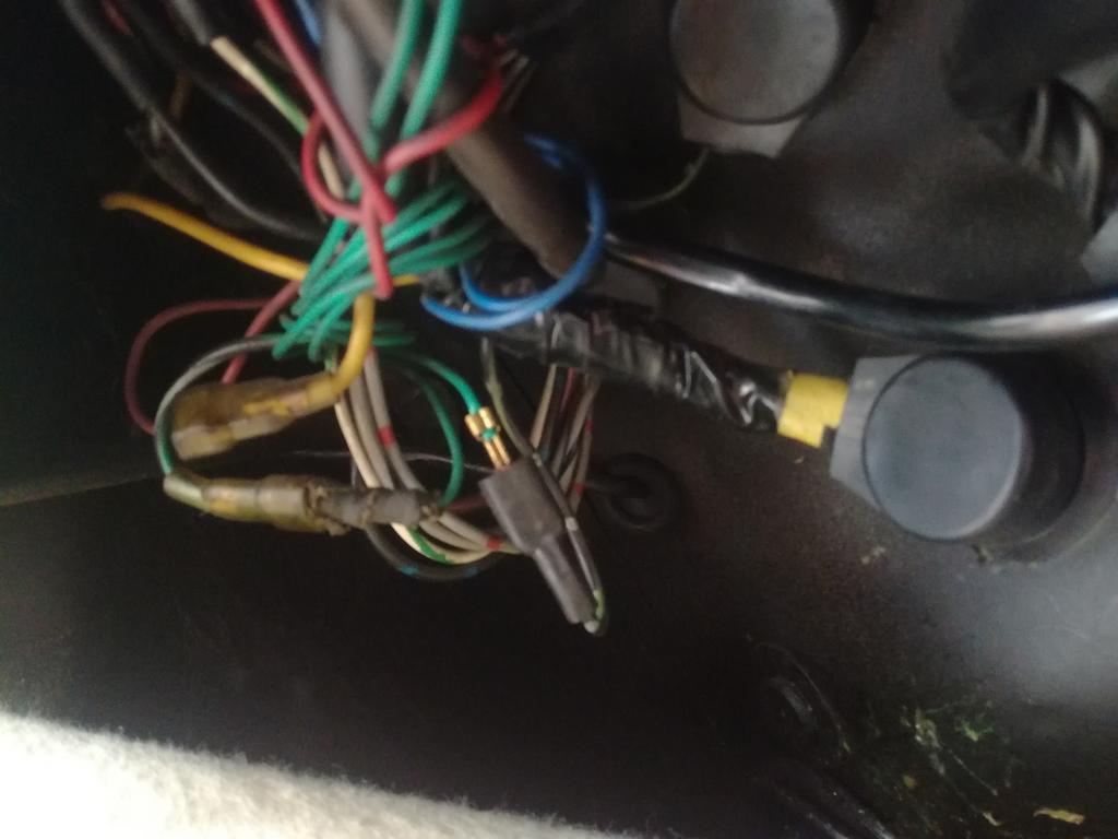

Messages : 3168
Bon, me revoilà avec mes problèmes de sapin de Noël.
Avant, ça clignotait normalement quand je mettais le frein à main mais sapin de Noël lorsqu'il était retiré (idem clignot droite et gauche).
Sur les conseils d'un certain nombre, j'ai changé la centrale clignotante (au fait, on passe bien par les compteurs, en l’occurrence, je suis passé par l'indicateur de jaune/pression d'huile).
Résultat des courses, ça clignote normal lorsque le frein à main est retiré :cool: mais les deux flèches au tableau de bord s'allument en continu lorsque je le mets avec une espèce de bruit de souffle pas franchement rassurant. :mad:
Avis aux spécialistes de l'électricité sur le forum, une idée d'un truc à vérifier sans démonter toute l'auto pour trouver ?

pourrais tu faire une petite vidéo stp parce que je pige pas exactement.
tu as donc un soucis avec ton contacteur de frein à main... ou un soucis de mise à la masse...
Messages : 3168
@gedeon25
Voici la vidéo:
VidéoPbCentraleFreinàmain
J'ai ce sac de noeux sous le tableau de bord:
Ca viendrait pas de là?

Quelqu'un a une idée de ce que c'est les deux fils verts?
Messages : 4803
Les deux noir/vert/blanc reliés, le câblage vert n'est pas un montage original.
Messages : 3168
Mouais, c'est ce que je pensais. Y'a un truc pas d'origine monté en série sur la ligne. Reste à savoir quoi... et pourquoi.
Messages : 43467
une alarme ?
