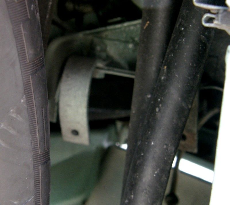

comme mon klaxon ne fonctionne pas, j'ai mené l'enquête et j'ai cru comprendre en fouillant sur le forum qu'il est dans l'aile avant droite.
En regardant devant la roue (côté phare) je n'ai rien trouvé, sinon ces deux pattes qui semblent ne servir à rien avec un fil qui pendouille en dessous....
Pouvez vous me confirmer que c'est là où il devrait se trouver ?

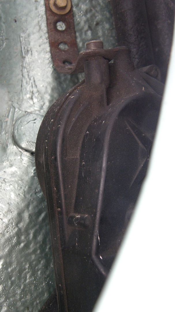

Sinon j'ai ce truc là derrière la roue (côté portière), mais je ne sais pas ce que c'est...

Je ne vois pas trop ce que tu as pris en photo mais les klaxons sont devant le radiateur.

Probablement pas au même endroit mais sur 964, les deux trompes de klaxon sont dans l'aile avant droite perchées tout en haut devant la roue (faut déshabiller les pare boues), et juste à côté le klaxon d'alarme qui ressemble à l'escargot noir de ta deuxième photo...
Si ca peut t'aider...
je pense que les deux pattes que tu montres sont prévues pour ca, et que les trompes ont été déposées.

sous l'aile AVD cachées derrière le radiateur d'huile, 2 trompes la tête en bas 1 aigue 1 grave
j'ai pas de photos mais elles se voient encore pas trop mal si tu braque à gauche et si tu tu éclaire bien

Merci.
Je n'ai pas de radiateur d'huile sur ma 2.7, mais c'est effectivement là que j'ai pris la première photo.
