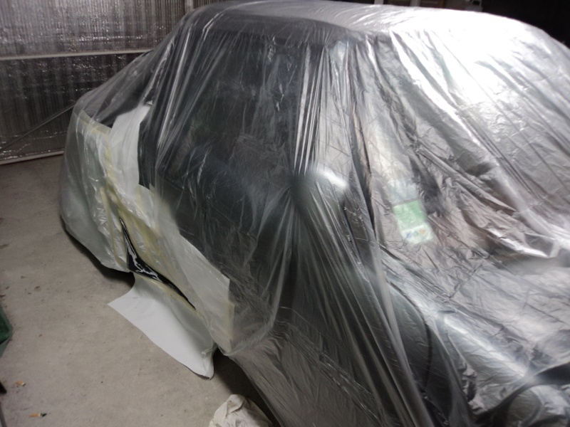

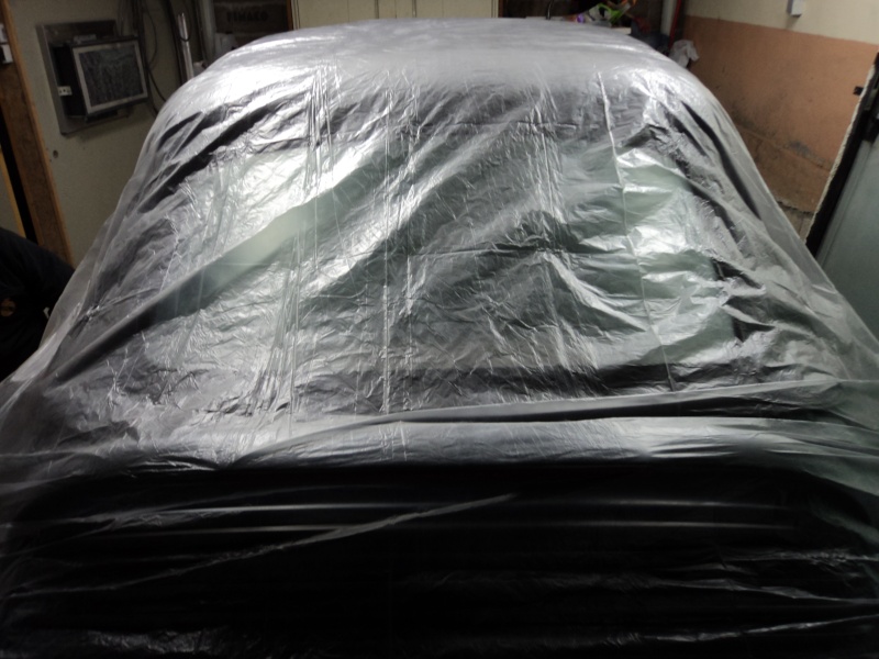

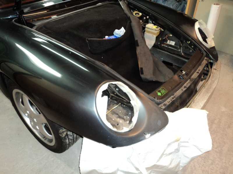

donc suite au 2256 impacts de cailloux sur la face avant ont s'y est mis et le résultat est :thumbup:

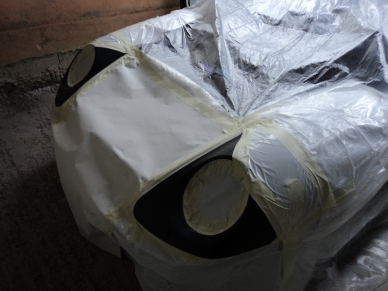

démontage du capot et du parechoc avant pour poncage , aprètage et peinture :thumbup:
puis ont s'attaque aux ailes avants + bas de caisses + 2 petits gnons :( :D

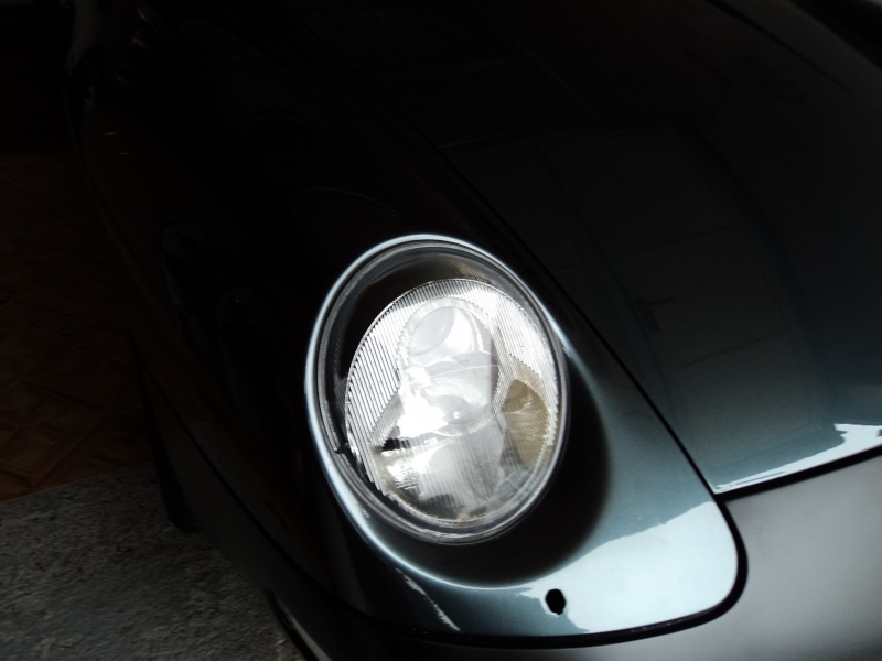

suite , remontage des phares sa change d'avant pour ceux qui l'avaient vue criblée de ses centaines d'impacts :D

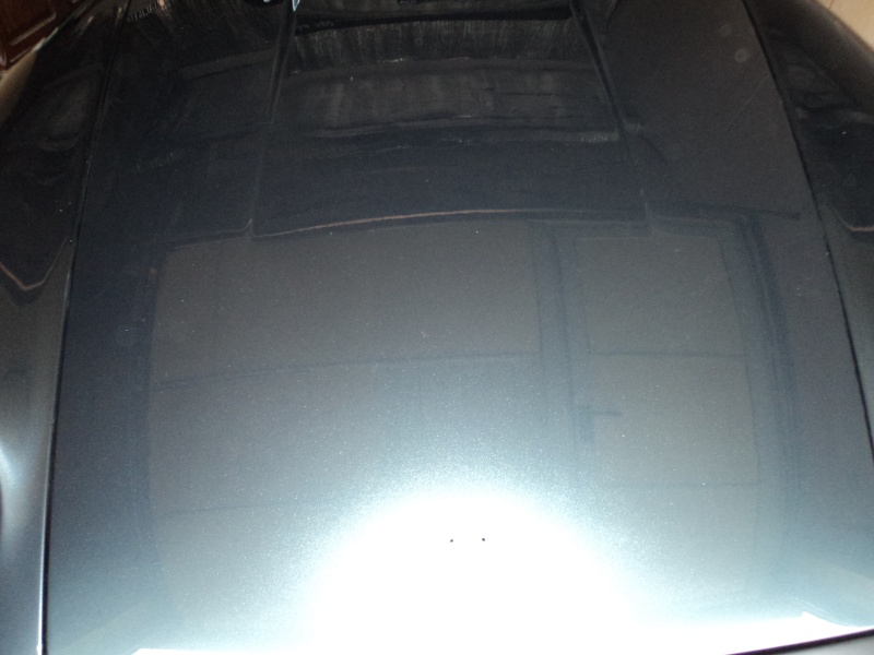

enfin un capot de nouveau nickel :thumbup:
vue d'ensemble sa fait du bien de la voir de nouveau toute belle :thumbup: :D :buzz:

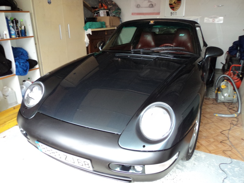

Je n'ai pas trés bien compris, vous n'avez peint qu'une partie de l'aile Image ;)
Messages : 1210
Enregistré le : 01 févr. 2007, 21:02
Beh oui juste la face avant des ailes + capot + parechoc;)
Messages : 19233
Ah bon !!!!
Et la jonction partie peinte/partie non peinte ne se voit pas ???
Messages : 1625
Enregistré le : 17 déc. 2005, 11:48
+1 le dégradé pour ne rien voir doit être au top!!!!
Surprenant;)
Messages : 1210
invisible :P :thumbup:
fait avec un diluant raccord , de suite après la 2eme couche de vernis le résultat est bluffant :thumbup:
lustrage des 2 parties après 48hoo de séchage
[Édite le 27-2-2011 par alain68]
